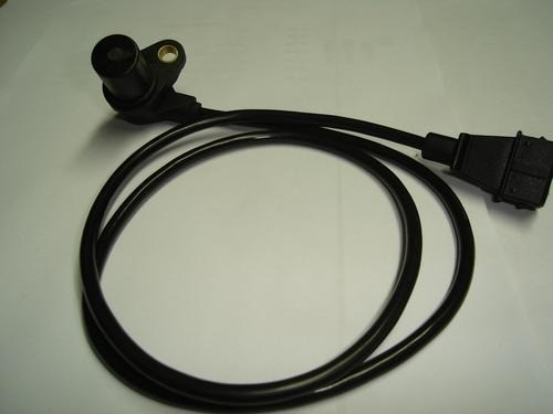

Troquei:
Sensor de rotação de alta,Atuador de macha Lenta,Algumas mangueiras de combustível e de ar que interliga ao TBI.
E Nada!!!!!!
