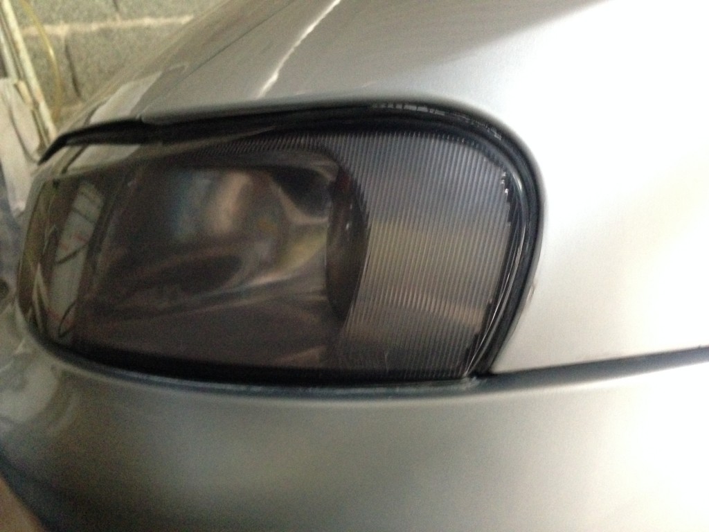

Olá amigos, gostaria de saber uma forma de alinhar o parachoque, como podem ver na imagem,
ele está com um vão entre o farol. E do outro lado está alinhado. :13:
Agradeço desde já.

Amigo, embaixo da grade tem dois parafusos que seguram o parachoque, tire a grade coloque o parachoque pra cima e se necessário faça um outro furo e reaperte. No meu funcionou.

Amigo pela foto parece normal :2: ,qualquer coisa coloca uma ou 2 arruelas por paixo onde parafusa o parachoque que ele fica mais alto onde fixa ele na grade

Está normal essa greta ai,o meu é totalmente original de fabrica e a frente e tem esse espaço como o seu,talvez reapertando os parafusos e colocando presilhas novas melhore um pouco.

O mais estranho é que um lado encaixa perfeitamente e o outro fica esse vão maior.
Eu e minha mania de perfeccionismo. :52:

Achei esse suporte no ML, vc's ja reparam se no Vectra de vc's tem esse suporte?
Pq no meu não tem, talvez seja até isso que esteja causando o desalinhamento.
