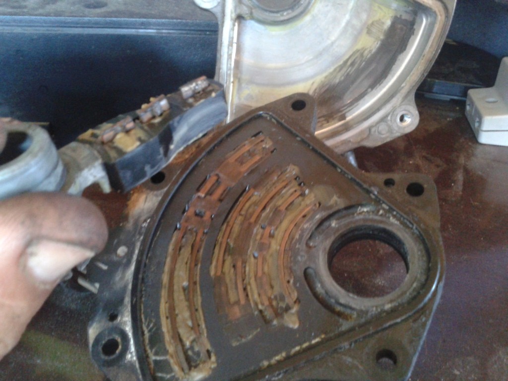

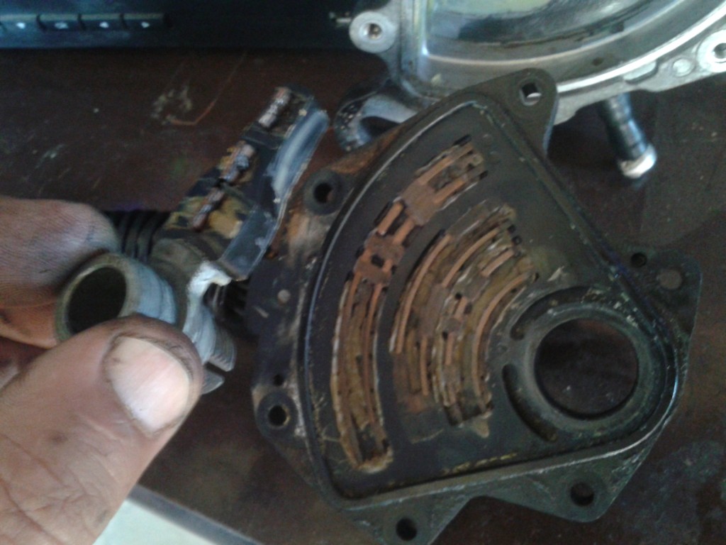

primeiramente fiz uma limpeza nos sensores de velocidade e rotação que estavam imundos com uma borra preta na ponta. depois desmontei e limpei a caixa seletora que também estava muito suja ( conforme as fotos a baixo ).
depois disso tudo descobri que o verdadeiro defeito era um mal contato na conexâo do cabo da caixa seletora (que já tinha uma daquelas abraçadeiras de nylon amarrada ), desconectei e apertei mais os contatos, aí plugou mais justo. parou até com um problema que estava dando de morrer em freiadas mais bruscas. parou com os trancos e a lenta dele caiu para abaixo de 1000giros.
agradeço se alguem quiser acrescentar alguma coisa ! Imagem Imagem
