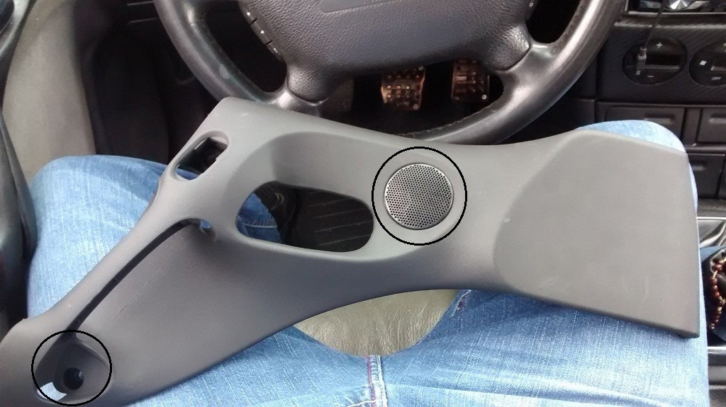

BOA TARDE PESSOAL GOSTARIA DE SABER COMO SE TROCA O APOIO DE BRAÇO E PUXADOR DA PORTA DO VECTRA 98 ? ELE É ENCAIXADO OU E PARAFUSADO !

Se for essa peça aqui da imagem, ela tem três parafusos, um dentro do gradinha perto da maçaneta, outra no final do ossinho e ACHO que outro parafuso aonde que vai encaixado o do botão do retrovisor. Os dois que tenho certeza que tem parafuso, estão circulados em preto na segunda imagem.

Tem sim Gabriel, um ali no botão do retrovisor elétrico e outro naquele triangulo perto do retrovisor.

Verdade João, tinha me esquecido desse quarto parafuso perto do triângulo, troquei a peça esse ano do meu carro e me esqueci daquele quarto parafuso. Tomara que tenhamos ajudados o novo membro ai. :47: :88:
JoãodoValle escreveu:Tem sim Gabriel, um ali no botão do retrovisor elétrico e outro naquele triângulo perto do retrovisor.

Aquilo que tem na coluna do retrovisor é um local pra instalar twitter???
Re: APOIO DO BRAÇO
por Almeidão » 16 Jul 2015, 14:40
Renan Avila da Silva escreveu:Aquilo que tem na coluna do retrovisor é um local pra instalar twitter???
Não amigo, aquilo é um disfarce para tampar o buraco da alavanca do retrovisor quando não é elétrico. Óbvio que tem a tampa sem aquele buraco.

Olá amigo, da pra colocar o twitter se vc quiser, no meu tem.
