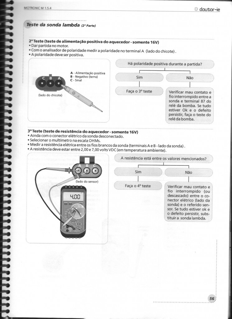

bom meo vectra vcd 2.0 16v 97/97 estava com a fiação da sonda toda embaraçada e a sonda sem funcionar dai eo pergunto comprei a sonda bosch 3 fios universal 2 brancos e um preto e no carro tem 1 rosa com faixa azul 1 marrom claro quase bege e 1 preto com 2 pontas 1 menor marrom escuro faixa azul e o outro maior junto como :13: ligar já quebrei a cabeça e não sei as corees de sinal e de aquecimento respectivamente.? :62:

ta ai ...

os três fios do carro estão sem conector dai por isso eu perguntei as cores não sei quais os de resistência e o sinal :62: mas desde já agradeço informação.

vc precisa medir a polaridade dos fios ...
