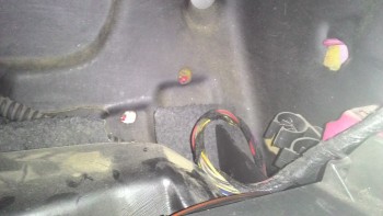

Comprei meu primeiro Vecão em maio e estou arrumando todos os detalhes até ficar 100%. E estou percebendo algumas coisas estranhas como falta de algumas coisas ou mesmo coisas com mal funcionamento. :2:

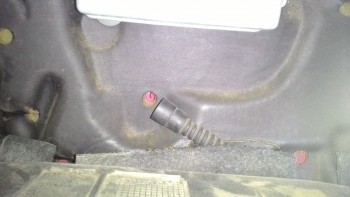

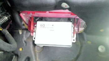

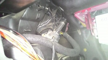

Bom, no final de semana eu estava passando uma fiação nova pro som do meu Vecão e quando retirei o porta luvas, vi que tem um espaço vazio no local (logo atrás do porta luvas). Vi também que tem um suporte e nada preso nele (logo a frente do motronic), tem também um tubo (ou cabo) que não está conectado a nada.
Minhas dúvidas: Quais peças devem ir lá?
É filtro de cabine do ar condicionado?
Deveria ter mais alguma coisa lá?
O local do condensador do ar cond. é por ali?

Detalhe motronic e em sua frente suporte sem nada nele
Detalhe lateral console também parece que falta algo.
Detalhe lado direito com "presilhas" sem segurar nada.
Cano que não vai pra lugar algum.

O cano/mangueira acredito que seja da ventilação e ar condicionado do porta luvas.
Sim, o Vectra tem porta luvas climatizado... Dentro dele deve existir essa peça da foto abaixo e no bico dela que fica pra fora vc liga essa mangueira.

Ju_Bueno escreveu:O cano/mangueira acredito que seja da ventilação e ar condicionado do porta luvas.
Hummmmm :47:
Realmente, dentro do porta luvas tem sim essa peça. :88:
