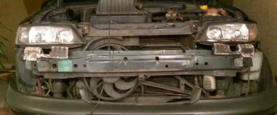

Bom dia galera do fórum, seguinte, hoje notei que o acabamento de plástico, que fica abaixo da grade dianteira, a qual vai o emblema, e abaixo dos faróis está afundada pra "dentro". Olhando de perto vi que há uns encaixes por ali, mas mesmo forçando este plastico pra cima ele não encaixa.
Alguém poderia me dar uma dica do que fazer? Não aguento mais esses problemas de acabamento no vecão. Vou tentar regular o capo dele hoje e vamos ver no que dá. PS: procurei no CEP mas não achei se vai alguma bucha pra fixar ali ou não. Aguardo respostas.
Nesta foto dá pra ter uma noção:
Obrigado desde já!

Fala amigo, você poderia enviar uma foto para saber o local cerro desses encaixes?

Acabei de enviar! Desculpe não ter enviado antes, é que não tinha salvo. Mas olhe como está ridiculo ali na frente, parece que ta pendurado aquilo.

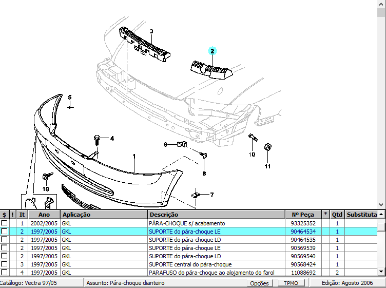

Fala Patrick,
Ali não existem encaixes, somente nas laterais que fixam o parachoque aos paralamas laterais.
O que é inserido ali são suportes de espumas: veja no diagrama abaixo e os codigos das peças (2 e 3):
Veja no meu exemplo, são duas laterais e uma central (que não está aparecendo nesta foto)

flavio.filipini escreveu:Fala Patrick,
Então Flávio, será que tem como fazer uma gambiarra ali ou só comprando? Porque embaixo da grade tem tipo umas presilhas entende, ai pensei que isso segurava a parte plástica. Vou tentar fazer o que o Almeidão disse, mas eu sou uma negação com ferro de solda. Será que tem outro jeito ou pra comprar com preço bom? Uma luz seria bom rsrs. Abraço!
