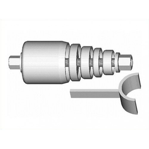

D) Revirando mais um pouquinho eu TROMBEI nisso aqui: o kit de extrator de bucha pra bandeja dianteira da CHEVROLET S10 ! Observem a imagem....
http://www.poliferramentas.com.br/extrator-e-instalador-245
Aí agora a dúvida mudou... ALGUEM já viu esse kit da S10 ou esse espaçador com a meia lua ou mesmo a bandeja da S10 pra pra saber se a dimensão do espaçador é a mesma do vectra? Caso contrario vou dar um jeito de ir num torneiro e mandar fazer essa peça...
