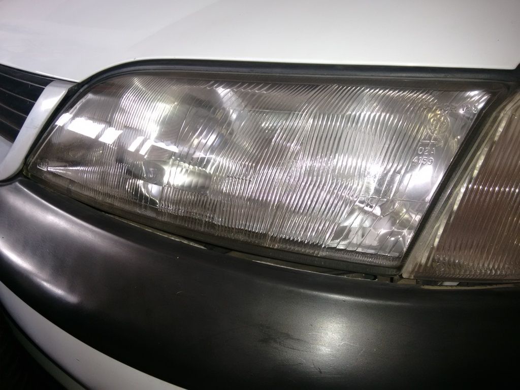

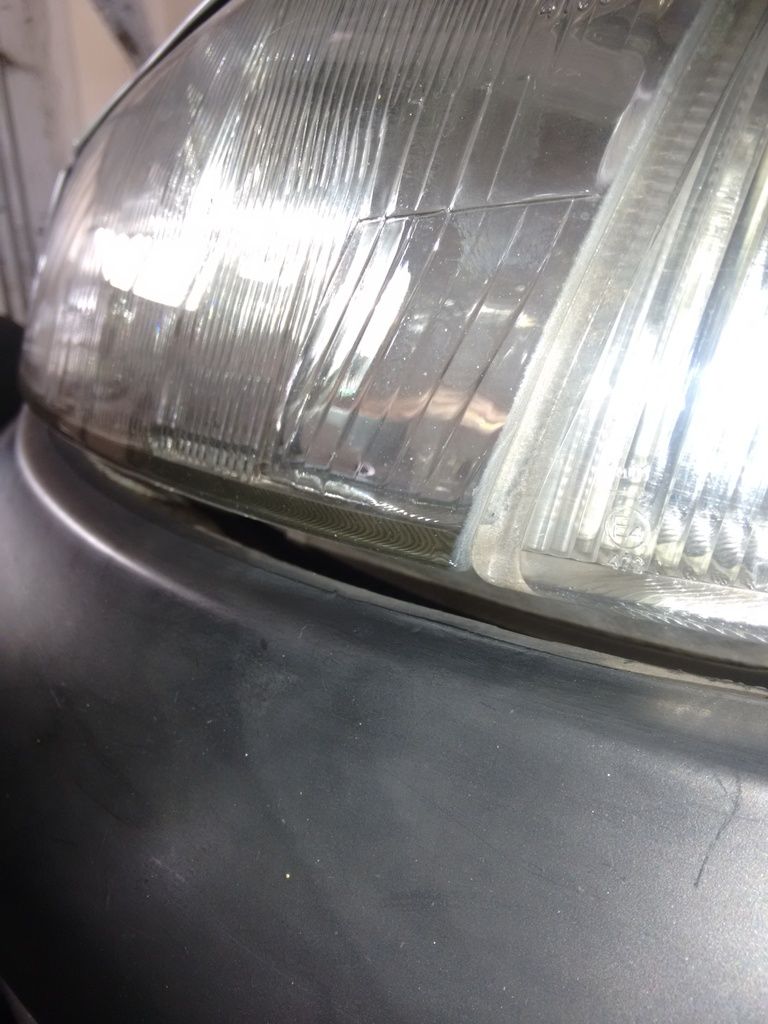

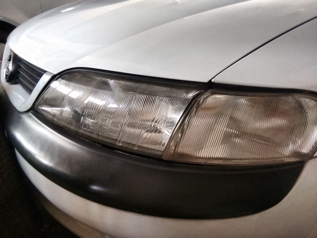

Vejo esse desalinhamento de para-choque em muitos VB e no meu não é diferente, alguém sabe como solucionar isso? Se é alguma presilha quebrada ou encaixe ou se é fruto das encostadas que o carro levou com o tempo e se não tem solução para isso.

geralmente e a falta do amortecedor de impacto que vai entre o para-choque e
a viga de reforço que vai por baixo ...ate outro dia eu tinha um par deste
mas agora ja vendi ...

Arquiteto escreveu:geralmente e a falta do amortecedor de impacto que vai entre o para-choque e
Humm... Pode-ser, vou tirar o pc e ver o que esta acontecendo pq o desalinhamento é apenas desse lado.

O farol esta com a borracha que envolve ele? na foto não consegui identificar..
Caso esteja com a borracha que envolve o farol presa corretamente pode ser embaixo do parachoque tem umas presilhas não me lembro quantas são mas sao umas 5.. que tem tipo um ''prego'' plastico que prende elas, em uma borrachinha.. as minhas viviam quebrando substitui por parafusos, abraço

Re: [Ajuda] Desalinhamento do para-choque - Vectra B
por matheusfael » 22 Fev 2016, 20:45
o meu tambem fica assim, porem as 5 presilhas embaixo, parafuso embaixo na ponta 1 de cada lado, estao ok, e ainda fica desalinhado

Andersonss escreveu:O farol esta com a borracha que envolve ele? na foto não consegui identificar..
Você diz uma borracha que vai em volta do conjunto óptico nas beiradas? Na parte de baixo do farol há uma borracha que está "pra dentro" do para-choque, como se estivesse solta e caindo por trás do para-choque, será que é isso?
