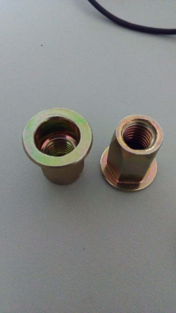

por JoãodoValle » 31 Mar 2016, 13:43
Comprei hj na concessionaria as buchas (porcas) que seguram os parafusos do protetor de cárter, pra ser sincero não sei ainda se é esse, apenas olhei no cepchev (código 90375780) e comprei, me lembro que a do meu carro era de plastico, e essa que comprei é de metal, agora é arrumar um tempo pra ver isso direito e logo posto por aqui.

Buchas do agregado e Caixa de direção
por JoãodoValle » 19 Abr 2016, 20:09
Bixo, troquei semana passada.
Nao sei se houve algum equivoco do cepchev e ao mesmo tempo da concessionária mas foi meio entranho, primeiro que tive que tirar a antiga com a talhadeira, e logo que tirei notei que a nova ficava folgada e não teria como colocar por cima. Não consegui descobrir nas oficinas daqui como que eles colocam isso, mas eu resolvi colocando essa mesma porca soldada com solda elétrica meu tio tem oficina diesel e soldou pra mim. Ficou muito bom mas nao tirei fotos do local depois.
Mas ainda queria saber como se coloca isso.
por Davidsouzmr » 24 Jun 2016, 01:54
Atualizando! Retireir o Carro no dia 24 da oficina! Problema eram as buchas de fixação da caixa, estavam frouxas e totalmente desgastadas, foi retirado vazamento na caixa de direção e substituido as buchas! Ficou Fino demais! Sem folga alguma (foi feito toda a parte de baixo do carro, amortecedores, bieletas, barras, buchas, pivôs, barra axial)
E João, troquei essa buchinhas que recebem os parafusos do protetor do carter... Como elas estavam espanadas, o mecanico forçou um parafuso Maior para dentro e foi dando uns TRANCOS para baixo... então a bucha velhas saiu junto com o parafuso! e a bucha nova, entrou JUSTA, depois de umas marteladas... mas ficou bem faceado! e ficou MUITO justinho!
