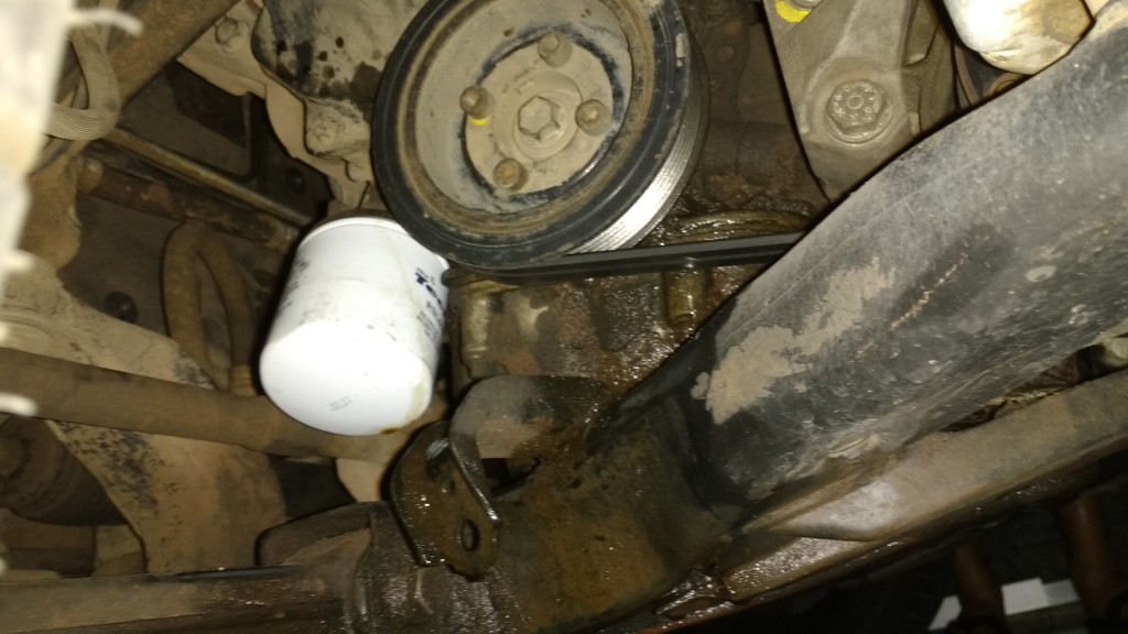

Pessoal, cheguei em casa agora venho de um percurso de 10 km, e quando chegou em casa percebi o barulho do carro diferente parecia que tinha furado o escapamento, ai guarde o carro na garagem e quando desço do carro vejo um rastro de óleo, quando olho por baixo do carro vejo a poça, vazou que secou! mais não chegou a ascender a luz de óleo no painel e nem aqueceu! se eu andasse mais um pouco tinha me lascado, gostaria de saber dos amigos, esse vazamento vem do retentor da polia?

Bem, o vazamento de óleo para acender a luz precisa ser de uns 2 litros ou mais. Agora você precisa ter certeza que é óleo de motor, pode ser do hidráulico, confere o reservatório se está ok, se tiver ok fica confirmado que é o retentor estourado e na pior da hipótese são fáceis de trocar mas pode ser do eixo embaixo e pode ser do eixo comando de válvula e os dois são iguais e eu compraria os dois e fazia o serviço completo trocando os dois apesar que para trocar o de cima precisa desmontar a cara do motor inteira e não vejo nada difícil nisto.

Pow valeu pela ajuda! Eu olhei o reservatório da direção tá normal, foi do motor mesmo! eu só estou suspeito porque o carro não tinha vazamento e em questão de segundos esse retentor estourou a ponto de derramar todo o óleo de uma hora pra outra! chega tava melando a correia do alternador que a bixa tava começando a chiar! como pode um retentor estourar assim, imagina se eu tivesse numa viagem de 200 km ia bater o motor porque ia rodar seco!
