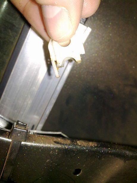

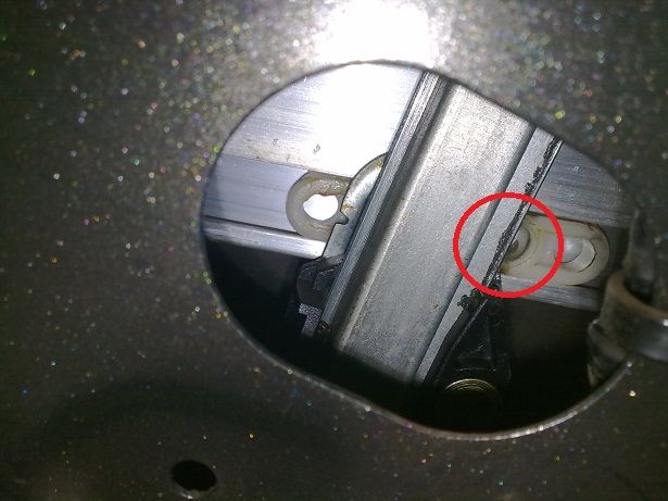

Tirei o forro e achei o problema. É uma peça plástica que corre em um trilho do vidro, pelo jeito vou ter que tirar os rebites, para sacar a maquina e poder trocar essa peça, me corrijam se eu estiver enganado.
Onde posso comprar essa peça? Pelo jeito como não tenho habilidade para fazer esse reparo terei que levar em uma especializada.
Alguem sabe onde compro o plastico guarda pó da porta, pois vou ter que trocá-lo.
Grato!

Pessoal, seguinte, fui em um especialista em vidro, o cara desceu o vidro, tirou a peça quebrada em duas partes, pegou uma novinha, engraxou, engraxou o trilho que vai ela e um outro tilho que desce o vidro, colocou a peça e travou com um alicate específico lá que não sei o nome. PROBLEMA RESOLVIDO rsrsrs.... Custo R$10,00 :6:
Bom ele falou que ta tudo em ordem e em perfeito estado não sendo necessário a substituição do rebites. Como o forro ta aberto, vou aproveitar e trocar o plástico e se der colocar um pedaço de filtro anti ruido colado na porta, vou ver se dá pra por sem tirar o vidro mesmo.
Obrigado a todos pela ajuda. :105:
