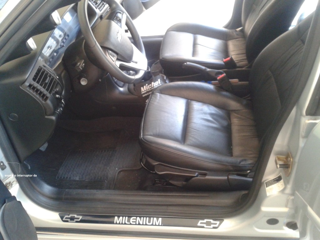

o interuptor da porta pode estar com defeito ,faz assim abra a porta e aperte o pininho do interruptor com a o dedo e espere pra ver se vai apagar a luz . pode ser que o defeito está nele .

Blz o interropito não funciona ..

Então pode ser nele o defeito ,porque ao fechar a porta ele que apaga as luzes do teto e do console.
Acho que terá que substituir ele por outro.
