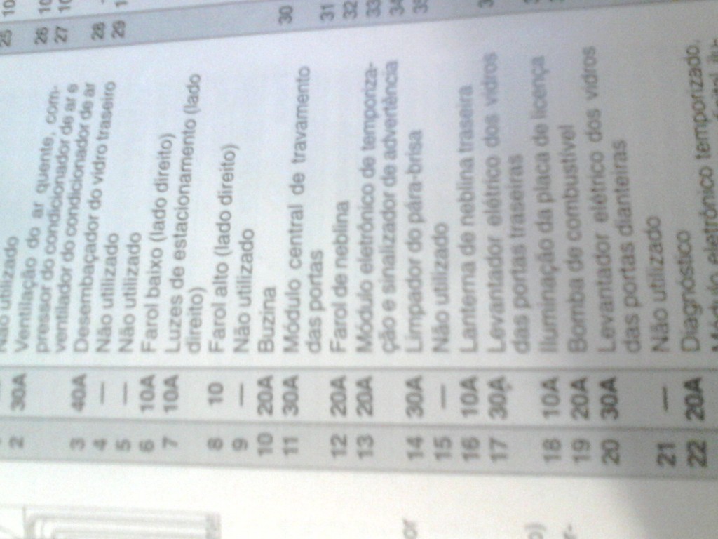

Talvez isso te ajude, fotos do manual de um 96/97

Ola Carlosvasconcellos
O fusivel du Radio é o N° 22 vê na foto, mas, se o radio é de origem GM êle é protegido por un fusivel que esta na traseiro du radio, se for um de outra marca, tambem é possivel que êle tenha um fusivel na traseira junto au conetor.
