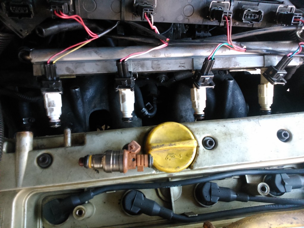

Boa tarde.
Sou novo aqui no fórum, não sei se estou no lugar certo, mas, estou com duvida a respeito do bico injetor do meu Vectra, levei ao mecânico para fazer uma limpeza de bico, 3 dos 4 estavam bons, 1 porem, estava começando a travar, com a limpeza deu "jeito" para não travar mais, por precaução o mecânico disse que se voltasse a travar, era para providenciar um novo, como trabalho em uma auto peças, tenho facilidade para achar, quando procuro pelo bico, me vem só 1 modelo, que é o mesmo do omega e s10 2.2 e 2.4 a gasolina, ambos MPFI, o meu bico que esta no carro é amarelo, quando procuro por um novo, só aparece um da Bosch preto, cujo o código é 0280155821, pelo preço, compensa comprar o Bosch, mas não sei se o mesmo é certo, pois o bico GM é o 93267340 e, segundo um vendedor, o GM é amarelo, igual ao meu.
Alguém poderia me dizer se posso colocar o Bosch sem me preocupar.
Desde já agradeço.

Que me lembre o Bosch preto final 821 também saiu no Vectra 2.2 8v, isso tenho absoluta certeza. Pode ser que esse amarelo tinha saído em alguns deles, mas o preto tenho total certeza que serve no teu carro.
Só me passa a numeração do amarelo que vou buscar informações sobre a vazão dele.

Amigo, eu queria ter a certeza para lhe responder, mas com certeza mesmo é que o 2.0 é amarelo. Tenho duvidas sobre o 2.2 que eu acho ser preto. Será que seu carro é realmente 2.2?
Bem, se ele está funcionando perfeito, compre o da côr que está no seu carro e com o mesmo numero e já pode ir trocando porque com certeza o mecânico quer é lhe falar isto e está sem corage.

O bico preto Bosch final 821 eu tenho total certeza que é do Vectra 2.2 8v porque é o que tem a vazão exata e serve como substituto do bico do Omega 4.1.
Eu pedi a numeração desse teu amarelo mas a numeracao Bosch para confirmar, suspeitei o mesmo que o Almeidão que colocaram 4 bicos do 2.0 no seu carro.

Bom galera eu estava procurando uma oportunidade para tirar essa dúvida o que também pode ajudar o nosso amigo Zanelatojj, o meu vecão quando comprei ele tinha 1 bico diferente dos demais, agora não sei qual é o original do carro, aqui esta uma foto para mostrar melhor.
Os brancos (que com o tempo ficam amarelos) tinha 3 são originais Bosch código 280155822 e esse que está em cima da tampa de valvulas que é de metal e plástico marrom também é original Bosch só que o código é 280150452
E olhando no Cep Chev me deixou mais doido ainda pois os códigos que aparecem lá são 93245369 e 93290696 o que eu faço? qual é o bico certo pro meu vectra??

Ramon Neves escreveu:Bom galera eu estava procurando uma oportunidade para tirar essa dúvida o que também pode ajudar o nosso amigo Zanelatojj, o meu vecão quando comprei ele tinha 1 bico diferente dos demais, agora não sei qual é o original do carro, aqui esta uma foto para mostrar melhor.
Pelo ano do seu carro, estes bicos que estão nele é adaptado porque o seu usa o de metal que é infinitamente melhor e bem mais caro que os que voce está usando. Este modelo mais novo e que está no seu carro, não é ruim porem faz um barulho chato enquanto o de metal é super silencioso. Lembro que todos os modelos mais novos usam este tipo e o de metal não vem mais nos carros novos e não sei bem certo qual seria o seu de metal, mas que são de metal isto é certo.
Se estou errado, favor corrigr me.
A adaptação é fácil, eu mesmo tenho 4 bicos de astra com este modelo e são azuis, para colocar no meu carro eu mudei pouca coisa onde prende a flauta na TBI, isto porque o azul é menor e a flauta original é plastica. Funciona perfeito, porem com ruido enjoado parecendo uma máquina de costura quando o capô está aberto.
Óbvio que está de reserva dentro da querosene, porque não desfaço dos de metal que são realmente os melhores.

Bom saber, achei esses de metal com o código final 696 no ML por R$105,00 cada e eu comprei esse branco aqui onde moro por R$130,00 cada...
Futuramente vou pensar em trocar todos pelo de metal...

Boa noite galera!!
Antes de mais nada quero agradecer a atenção do Last_Warrior e Almeidão por me ajudarem na solução da minha duvida, porem, a minha duvida foi gerada por falta de atenção :11: :11:
Quando fui olhar os bicos de meu carro com mais atenção, percebi que o amarelo que citei era simplesmente os conectores que iam no bico... hahahaha os bicos de meu carro são pretos mesmo, cujo o código GM é 93267340 e o numero Bosch é 0280155821, como o Last havia dito, os bico mais amarelados fazem parte do 16v, que não chega a ser amarelo, e sim puxado para o branco, agradeço a ajuda, desculpe-me qualquer coisa e o transtorno... agora depois de um tempo com meu vectra, sei um pouco mais dele, e posso ajudar o pessoal a tirar suas duvidadas também :D :D :D
Aproveitando para tirar duvidas do pessoal (e tentar me redimir ;P) segue:
Os vectras 2.2 8v de 1998 até 2002 e os vectras 2.0 8v de 2003 até 2005 usa o bico bosch 0280155821, GM 93267340
Os vectras 2.2 16v de 1998 até 2005 e vectras 2.0 16v de 1997 até 1998 usa o bico bosch 0280155822, no codigo GM existe 1 para cada bico, sendo o 93245369 para os 2.0 16v de 1997 até 1998, e o codigo 93290696 para os 2.2 16v de 1998 até 2005.
Para os vectras 2.0 8v de 1997 até 1998 tenho somente o codigo GM sendo o 93208787, fui a procura do fornecimento para esse bico, e de todas as auto peças e concessionarias que fui, parece que não é mais fornecidos, já o bosch nao fui informado.
Bom, sei até aqui, por hora, caso alguém queira divulgar seus conhecimentos, fiquem a vontade.

Parece que quanto mais eu gasto nesse carro mais ele pede assistencia.
Vou partir agora pro regulador de pressão e sensor MAP, aff...
Vá de Vectra!
(Duvida) Bico injetor vectra 2000 2.2 8v gasolina
por Almeidão » 16 Abr 2017, 20:03
É amigo, infelizmente é o preço que pagamos quando deixamos acumular problemas ou compramos um carro de alguém que só andava e não importava sobre o consumo ou qualquer outro problema como freio, desempenho etc.
Aqui mesmo aparecem muitos com problemas de temperatura, algo relativamente fácil de acertar, mas custa caro. Isto porque ao comprar 3 litros de aditivo bom que dura 5 anos, acham caro pagar 70 reais. Bem, eu troco a cada 2 anos, poque troco a bomba também neste tempo e as vezes troco todo ano.
