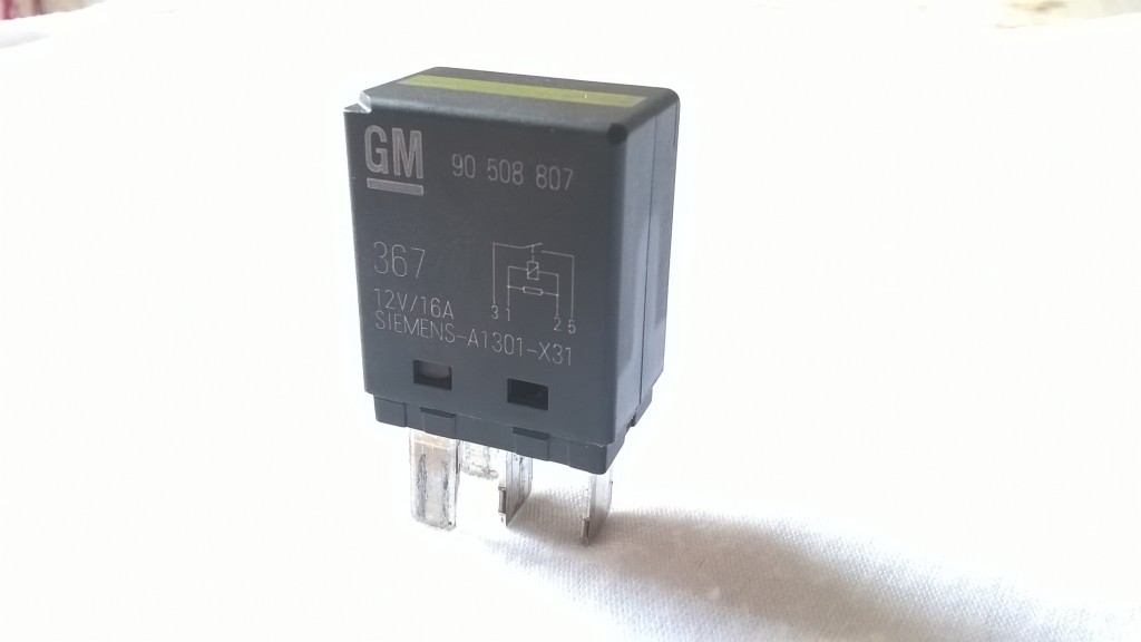

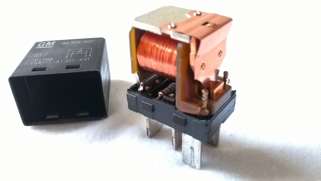

Pois é, eu vou fazer isso mesmo, vou levar em uma auto elétrica para resolver esses problemas, mas no momento a grana ta curta, o que me incomoda mesmo e o indicador de ativação da seta no painel, que as vezes dirigindo a borboleta nao desativa e fica ligada sem perceber, então eu queria fazer um quebra galho provisorio, tava pensando em puxar um fio da caixa de fusivel, tava pensando em pegar do rele da seta e ligar em uma luz independente no painel, so quebrando um galho ate eu levar na auto eletrica. Voce acha que daria certo puxar do rele da seta? ou acha que tem um lugar melhor? Voce teria também um esquema eletrico do rele para eu saber onde é a entrada e saida do polo positivo e do negativo?
Segue as fotos do rele da seta:

Julian,
Eu tive um problema com a alavanca da seta uma vez, ela ficava ligando o farol alto, mas a luz indicadora do painel ficava bem fraquinha. Eu troquei a alavanca da seta e nunca mais tive esse problema.
Gastei 60 reais na peça original.
Talvez o seu problema esteja relacionado com o mau contato da alavanca da seta.
Qualquer dúvida é só chamar.

por julian.debortoli » 12 Nov 2015, 01:43
Não creio que o problema seja esse, pois eu tenho o mesmo problema com o botão do pisca, acho que a maior chance seja problema na programação do multi timer, tanto por causa dos outros problemas... Mas valeu a dica.
