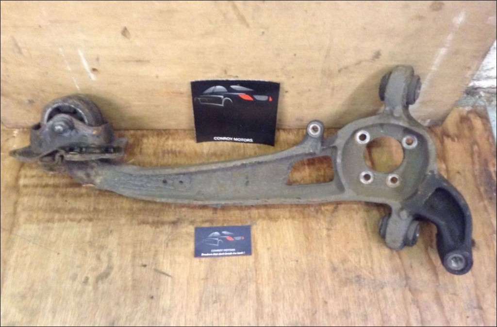

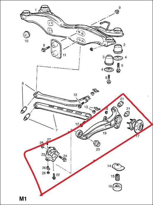

Para passar en rodas 5 furos têm que mudar muitas coisas
Mudar os cubos por uns de 5 parafusos
Mudar o sistema de travão de mão de parking
Por discos em vez de tambores
Por estribos para poder colocar as pastilhas
Se encontrar numa sucata um Vectra que tenha aproveite, mas traga o eixo completo, o braço com tudo ja no sitio, dico cubo e estribos, recupere o cabo du travão de mão de parking, o de tambores penso que não é igual
Os cubos para 4 parafusos se for como aqui na Europa são de diametro 4x100 e os de 5 parafusos são 5x110
Tudo isto pode ser feito, ouve um aqui que fez, passou de 4 a 5, mas passou uma semana para pôr tudo certinho.
Se você for capaz é uma coisa que se pode fazer, mas cuidado, em caso de travagem de urgencia temos que ter a certeza que o carro vai parar, mas isto ja algumas pessoas o comentaram.
Vai fotos du necessario.

Li esse e outras postagens em outros tópicos aqui no fórum e já analisei bastante o sistema do meu carro!
Mas enfim, não tive certeza das peças necessárias para a troca de 4 para 5 furos!
Será necessário a troca dos cubos traseiros e dianteiros, e os discos de freio?
as pinças dos freios ficam nos locais corretos?
O quais peças fazem parte do cubo dianteiro? o traseiro eh somente uma peça.
