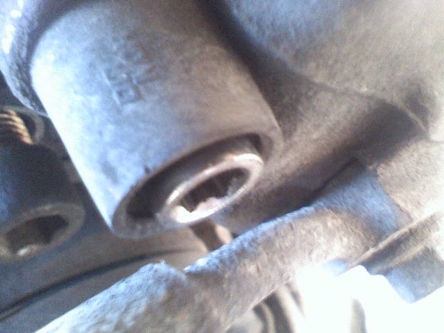

Eu acho que os discos ja estão bastante gastos, eu mudei os do meu Vectra quase ja dois anos e não estão assim, mas originais GM que comprei na Inglaterra. para êles estarem assim pode ser um problema de qualidade, ( so se você conduz como o SENA ) eu acho que o da primeira foto acho que esta bastante riscado, mas, pode ser uma pequena pedra que passou entre a pastilha e o disco, o da segunda foto para mim apresenta um desgaste igual mas não riscado, pode ser os discos de fraca qualidade, onde trabalhava produzi alguns milharas para a Peugeot e para a Renault, verifique a mola que serve de anti-vibração. e os parafusos que apertam a pinça das pastilhas se estão bem apertados. Se não der resultado penso que uma retificação dos discos vai ser necessaria.
Aqui a foto da mola
Aqui os parafusos
