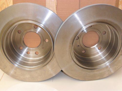

Isso procede ,eu adaptei freio a disco na traseira do meu e e´sim com lona por dentro da campana do disco traseiro.
São essas.
http://produto.mercadolivre.com.br/MLB- ... vectra-_JM
nossos discos são desse pra vc ter uma ideia.

Reginaldo Oliveira escreveu:Isso procede ,eu adaptei freio a disco na traseira do meu e e´sim com lona por dentro da campana do disco traseiro.
São essas.
Legal
Então, como é so para o freio de estacionamento, deve durar muito mesmo. Em media a sapata dura quanto? E a campana deve durar muito tempo mesmo, o disco gasta antes de precisar trocar a campana?
