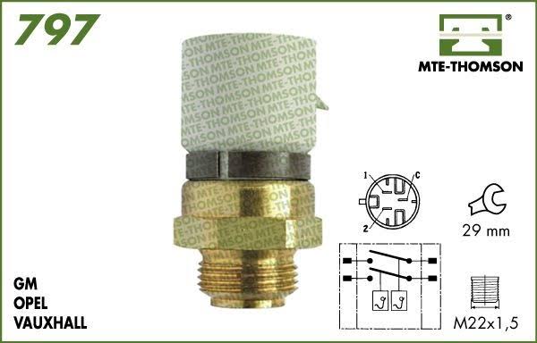

Com ajuda do Almeidao nos vídeos de YouTube e do grupo Garagem do Danilo e lendo o esquema elétrico do carro percebi que devo ter um cebolao com 3 fios chegando nele para que arme o 1° e 2° estágios das ventoinhas.
1° estagio as 2 ventoinhas armam juntas em série, dividem a tensão de 12V entao armam em velocidade baixa.
2° estágio as 2 ventoinhas armam juntas em paralelo, tensão 12V para ambas entao armam em velocidade alta.
O cebolão que comprei é o MTE 797 100/105°.
Não estava encontrando nada com os termos:
Esquema elétrico cebolao
Esquema pinos cebolao
Pinos ligacao cebolao
Esquema ligacao cebolao.
Enfim encontrei esse tópico que tirou outras duvidas.
Mas ainda assim não conseguiu discernir os 3 pinos do cebolao pra conferir no meu carro.
Até que encontrei essa imagem e vou conferir no carro se esta assim:
Pinos C , 1 , 2 creio que seja o negativo Comum, 1 estagio e 2 estagio.
Grande abraço a todos.

Tudo ai é negativo, um fio marrom negativo e dois outros fios que ao acionar o primeiro estágio conecta o fio amarelo e leva este negativo até o terminal 85 do primeiro relê a esquerda do carro e aciona o primeiro estágio. Caso a temperatura suba e normalmen4e isto acontece com o ar ligado, vai acionar o segundo estagio fio branco e leva este negativo ao terminal 85 do terceiro relê da esquerda para a direita do carro e armará o segundo estágio.
Tomada olhando por trás:
Fio sozinho em cima marrom negativo
em baixo esquerda primeiro estgio
e a direita o segundo esgio
As duas ventoinhas só funcionam na alta se o primeiro estagio tiver acionado, ou seja conectando os 3 fios do cebolão e é bem óbvio que para acionar o segundo estagio o primeiro tem que está acionado e só não acontece isto se tiver erro no sistema;
