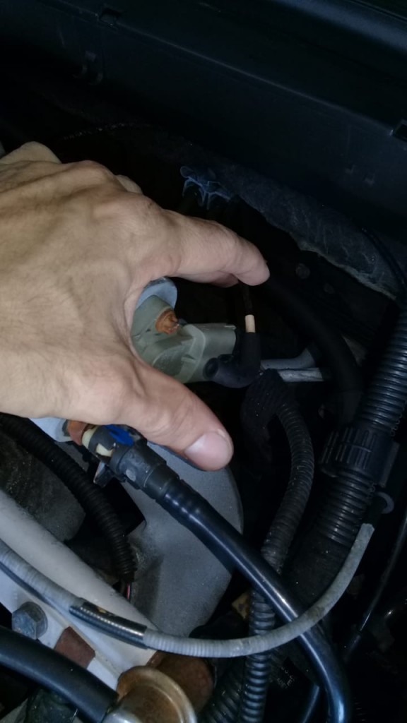

Vectra CD 2.0 8V 2003/2004 Modelo
Gostaria de saber onde fica essa mangueirinha fina abaixo, segue foto em anexo? :9:

Quase certeza que esta mangueira ai é do servervatorio do vácuo para o ar quente e a ventarola do circulador de ar. Liga o circulador se a ventarola funciona? se voce desligar o carro e ligar dará para ouvir ela se movimentando pelo menos por umas 3 vezes, se não movimentar é possivel que seja para esta peça. E la normalmente é ligada na valvula no meio da mangueira do servo freio para o 8V, no caso do 16V sinceramente não sei.
Pode ser também da válvula do ar quente

Hoje confirmei é da válvula de ar quente, o mesmo tá isolado o núcleo aquecedor.
Foi até bom o ar quente tá isolado, não tem serventia Brasil, além do que dá aqueles vazamentos chatos dentro do carro, e o trabalho naqueles lugares chatos no painel para trabalhar, envolvendo as peças antigas ressecadas, evita dores de cabeça.
