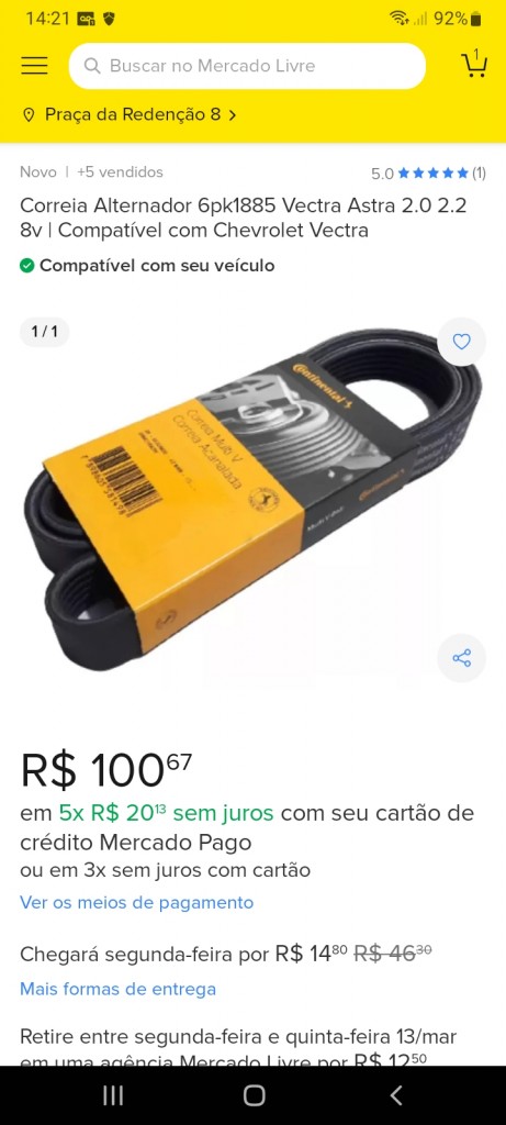

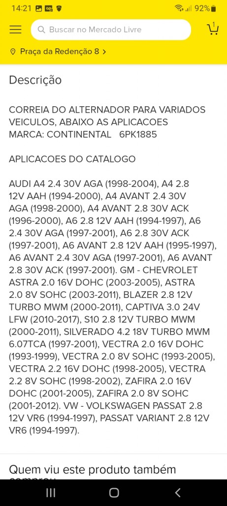

Agora, perguntei ao vendedor da contitech, segundo ele, o modelo da correia poly v do meu carro vectra cd 2.0 8v 2003, é 6PK1885.Acho que o código deve ser este diferente da contitech.
As vezes é o tamanho que influencia, meio confuso, até confiar no que o vendedor diz. :2: :9:

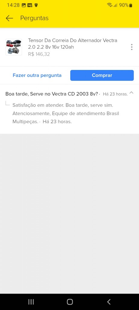

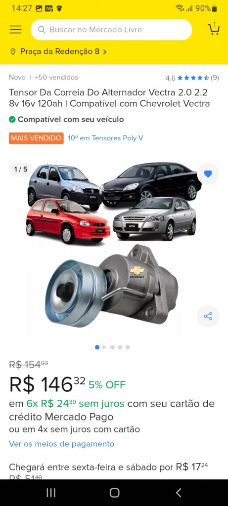

Agora sobre o esticador completo da correia Poly V, segundo o vendedor, disse que é compatível com o modelo do meu Vectra CD 2.0 2003 8V.
Segue fotos do anúncio abaixo:
Mensagens: 8893
[DICA] Correia poly V (acessórios) - Vectra B
por Almeidão » 05 Mar 2025, 16:50
Sim, este é o esticador correto do Vectra 97 a 2005. Mas teve alguns carros que a GM aproveitou outros esticadores, e este dso anuncio abaixo dá nele também, mas a correia seria outra ou usar um esticador de parafuso no alternador que alíás é ótimo e eu fiz isto e uso hoje este, mas posso usar o outro tambem.

Boa noite,
Perguntei ao vendedor sobre este esticador completo da correia Poly V, ele disse ser compatível para o meu Vectra CD 2.0 8V 2003.
