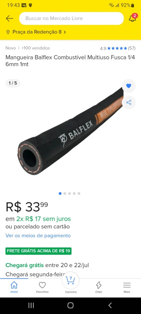

Obrigado amigo,
Link: https://www.mercadolivre.com.br/manguei ... 2020879072
Veja se esta serve 6mm 1/4 ?
