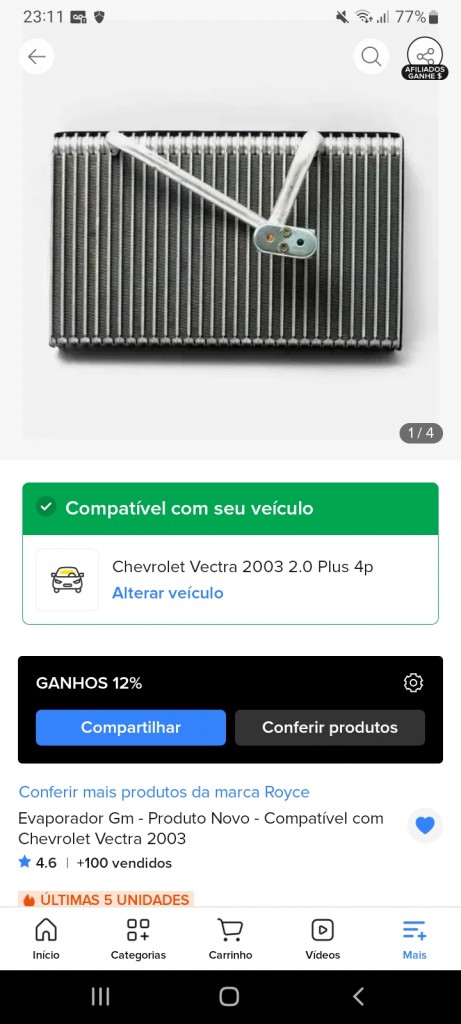

https://meli.la/1r9pH6D
Vi esta marca Royce é brasado perguntei ao vendedor ele disse que é compatível, o que acham? :9:
Obrigado pela atenção
Pelo que pesquisei no Google disse que é excelente. :7:

Mensagens: 3798
[Dúvida] Evaporador do ar condicionado - Vectra B
por chirola » Ontem, 13:41
Leonardo Vale Ferreira escreveu:Fuente del Mensaje Vi esta marca Royce é brasado perguntei ao vendedor ele disse que é compatível, o que acham? :9:
não sei de marca porque não estou morando no brasil mais acho que marca hoje em dia é relativo , se tem resenhas boas vai em frente , no meu carro por exemplo eu troquei uns 3 radiadores , coloquei un gm original que paguei o dobro do que cusa um china duro um ano antes de vazar agua , fou um da china que duro ate mais do que o da GM mais vazo na caixa lateral mais não na junta vazo na solda atualmente a uns 2 anos tem um de fabricação nacional que custa menos da metade do original e sem mentira foi o que melhor encaixo e o que melhor fico alineado os parafusos
por isso olho mais os comentarios dos clientes do que a marca
quando for trocar o evaporador do meu carro comprarei um barato com resenhas boas e tomara dure muito akkaakakakak
se o preço for bom e tem boas referencia no google po parte dos clientes pode dale nesse mesmo
