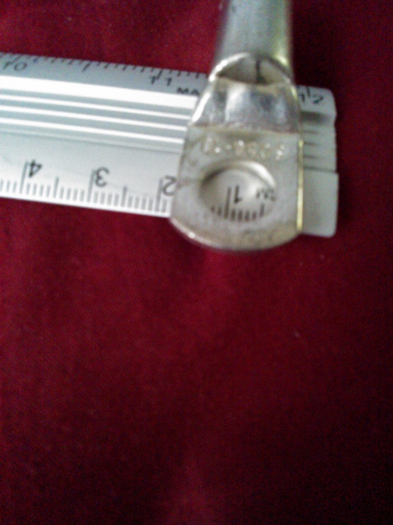

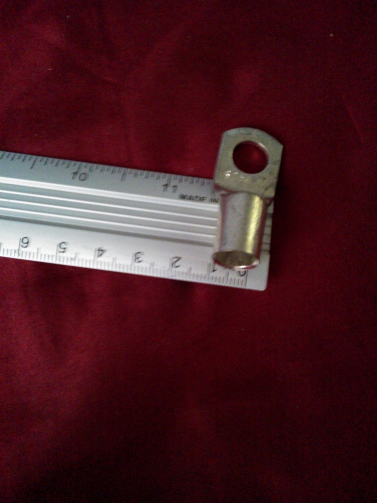

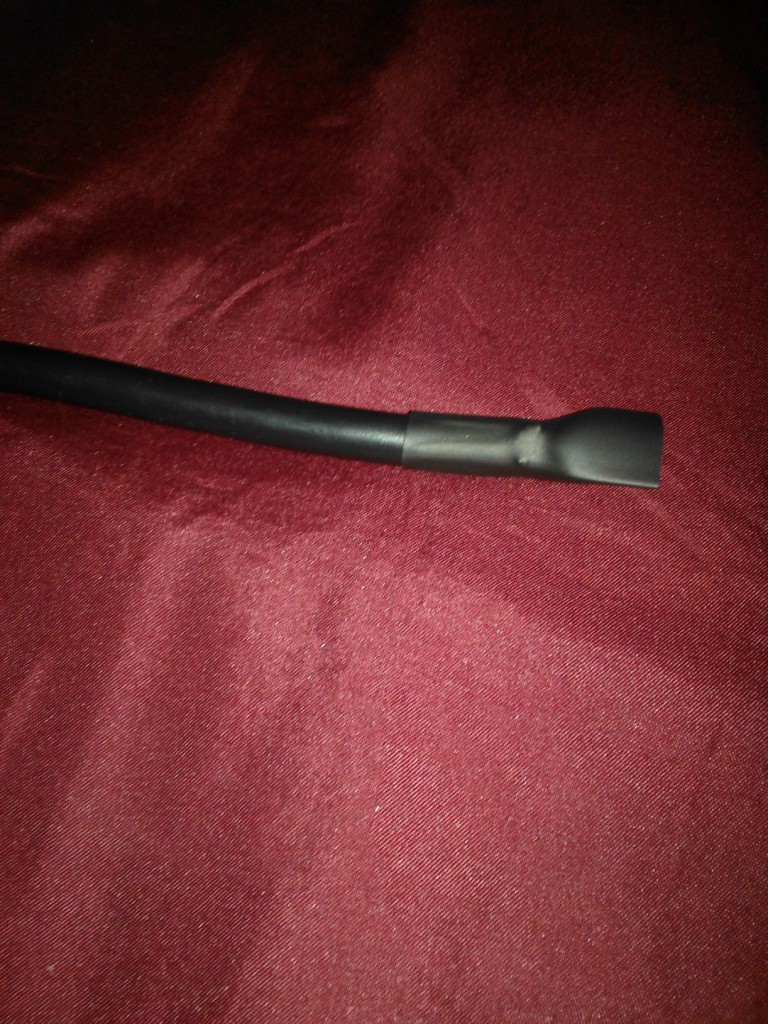

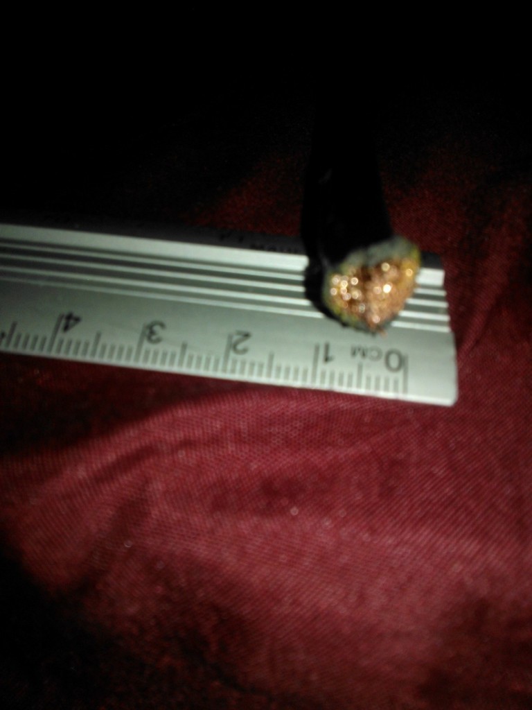

vou refazer os chicotes no proximo FDS, pois ainda preciso ir atras dos terminais. Também comprei mais umas coisinhas que vou mandar trocar no Vectrão junto com a limpeza de bico/corpo da borboleta.
Reparem na ultima imagem, este é um pedaço de um cabo flexivel de 35mm² que estou pensando em usar, será que ele vai ser bom para refazer os chicotes? qual é a milimetragem que vem de fabrica no vectra?

por Almeidão » 08 Mar 2014, 09:58
Este cabo está bom e nem sei como voce fará, mas o importante é que ele seja soldado nos terminais.

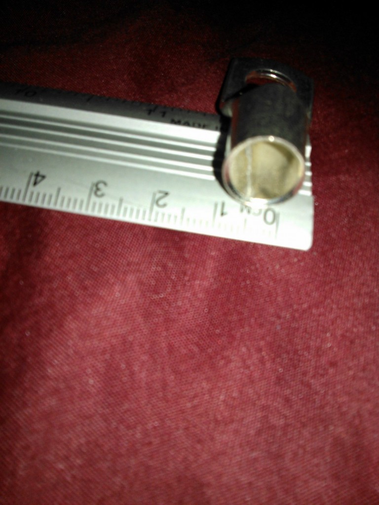

por HeyronCn » 08 Mar 2014, 14:07
Almeidão escreveu:Este cabo está bom e nem sei como voce fará, mas o importante é que ele seja soldado nos terminais.
Almeidão, saca só o conector que vou usar, só falta eu ir atras dos terminais da bateria ainda.
