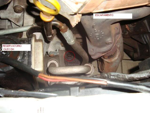

Não seria acima do protetor do carter o plug do sensor?
Re: CB - Indicação de baixo nível de óleo.
por Alcir Andreoni » 10 Abr 2014, 14:43
bonacho escreveu:Não seria acima do protetor do carter o plug do sensor?
Acho que é esse mesmo.
Onde entrava a vareta antigamente...
por rgapski » 10 Abr 2014, 15:11
Pelo que me lembro, o conector fica ali quase no pé do tubo condutor da vareta de óleo.
É como se ele saísse da parte de cima do carter.
Olha o danado ai:
