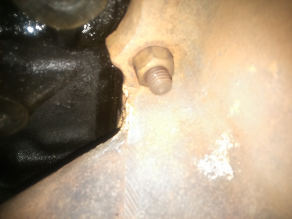

Galera, comprei a alguns dias meu Vecão, vou ao mecânico na próxima segunda, porém ao ligar o carro hoje notei um cheiro forte de gasolina, quando olhei com mais carinho vi que estava "jorrando" gasolina pelo coletor de escapamento, isso mesmo, pelo coletor de escapamento, molhando todo o bloco, o que seria isso, retentor da valvula de escapamento??
Estou com medo de ligar ele para levar ao mecânico, o que será que aconteceu??

Galera o problema era que tinha um cilindro cheio de óleo e a vela não estava dando centelha e fora que estava faltanto 4 prisioneiros no coletor de escape por isso que estava saindo gasosa pelo escapamento...

Last Warrior o vazamento já acabou, o que eu quis dizer foi que o coletor não estava preso no cabeçote e o cilindro 3 não estava queimando e toda a gasolina que ia para esse cilindro era jogada fora e como o coletor de escape estava frouxo uma parte da gasolina saia pela abertura que ficava...
Agora depois do problema resolvido e o coletor preso da forma que tem que ser ele não vaza mais e todos os cilindros queimam de igual forma!!!
