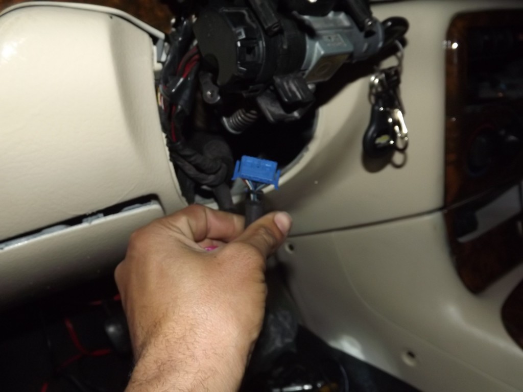

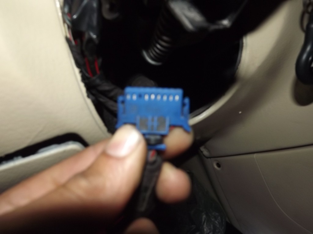

Vectra BAmigos aonde vai este plug debaixo do volante help
zica04
Mensagens: 87
Cidade: ferraz de vasconcelos
por zica04 » 04 Out 2014, 19:13
sidnei cbm
Mensagens: 294
Cidade: SOBRADINHO
Re: Amigos aonde vai este plug debaixo do volante help
por sidnei cbm » 04 Out 2014, 19:42
Ta parecendo do imobilizador.
por Arquiteto » 04 Out 2014, 20:44
x2 :88:
zica04
Mensagens: 87
por zica04 » 04 Out 2014, 21:32
sidnei cbm escreveu:Ta parecendo do imobilizador.
acho que é mas ele não tem imobilizador por isso que esta sobrando este plug . mas interfere me que ?
por Arquiteto » 04 Out 2014, 22:22
zica , o que ter acontecido e o imobilizador ter dado problema e o dono anterior
mandado desabilitar a função na centralina do carro , assim provavelmente seu carro
pode ser ligado com uma chave sem codificação ...
pra não ficar sem segurança e bom instalar um alarme ...
do contrario vc vai precisar de um kit completo ... chave codificada + imobilizador + central
zica04
Mensagens: 87
por zica04 » 04 Out 2014, 22:27
valeu pela dica
sidnei cbm
Mensagens: 294
Cidade: SOBRADINHO
por sidnei cbm » 05 Out 2014, 22:34
Só uma curiosidade. Quando vc passar por uma lombada, ou reduz pra segunda e em seguida pisa na embreagem, seu carro não cai a rotação abaixo de 900 rpm, como o carro fosse querer apagar não?! O meu quando estava inabilitado fazia isso. (Vectra 97 8V 2.0)
