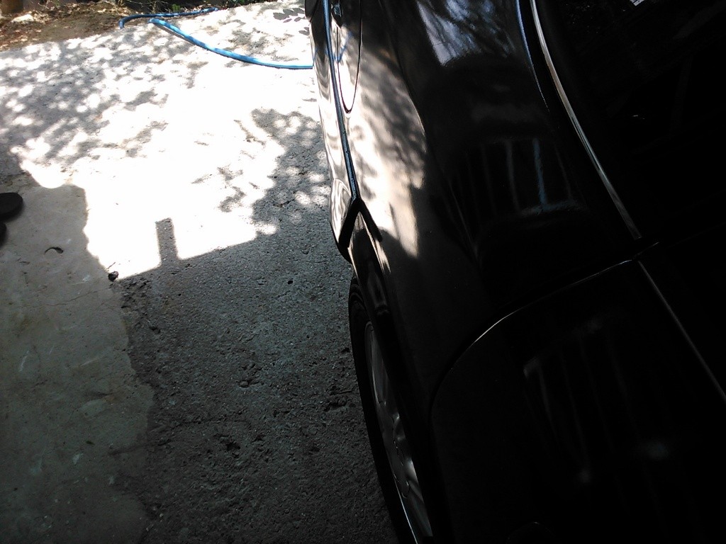

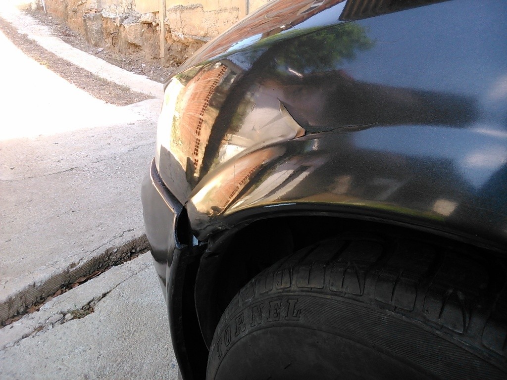

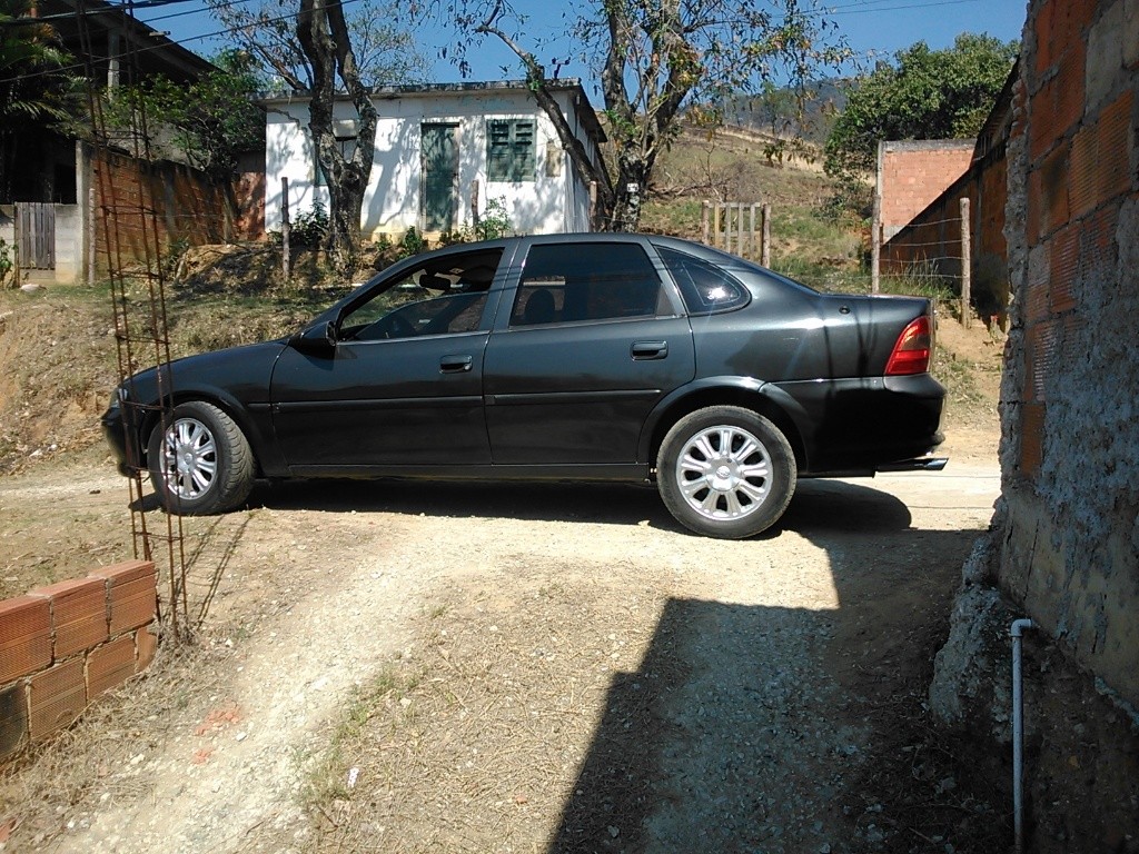

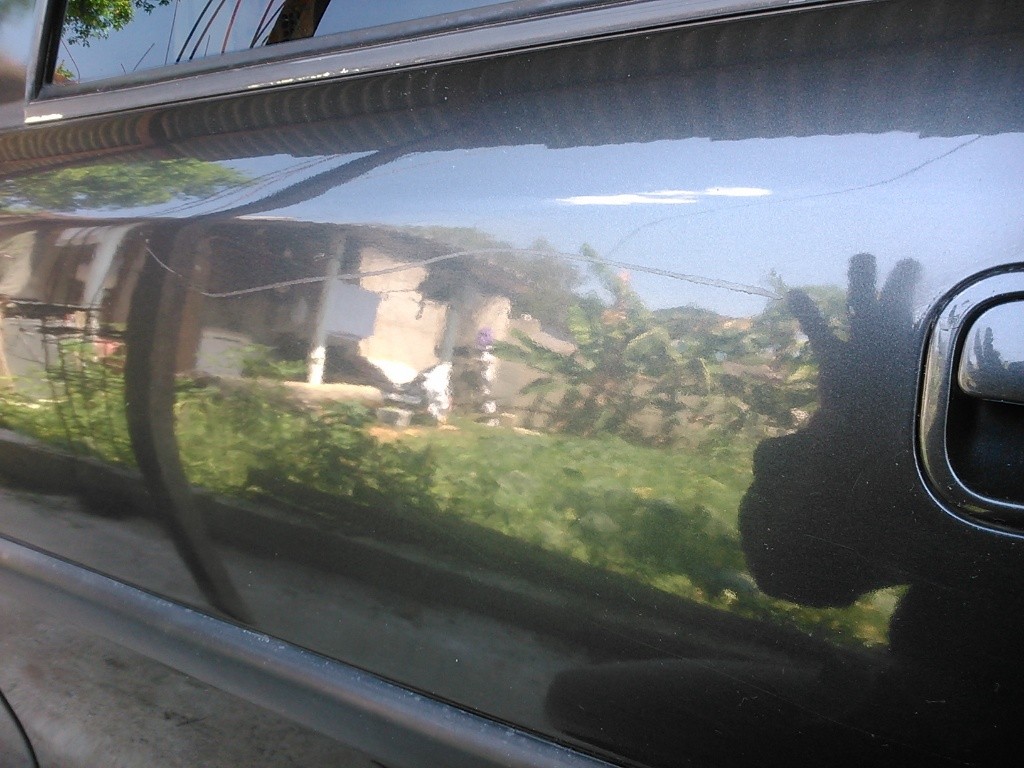

Arquiteto a lataria tem uma pequena ferrugem em torno do vidro traseiro, nenhum amassado nem morça a pintura tem uns pequenos arranhões, e os parachoques tem que levar para refazer as presilhas que soltaram, vou aproveitar a folga de hoje é vou tirar umas fotos para facilitar a interpretação da intensidade dos detalhes da lataria...
Aqui estão...
O ferrugem do vidro traseiro
Um arranhão que não arrumaram antes de darem a pintura
Dois trincados na pintura, esse na tampa da mala
E esse no parachoque diant. esq.... nessa mesma foto dá para ver que a aba do parachoque não está alinhada devido a presilha que está solta.
E por ultimo a aba do parachoque traseiro que também está com a presilha solta...
E essa é o estado atual do carro
