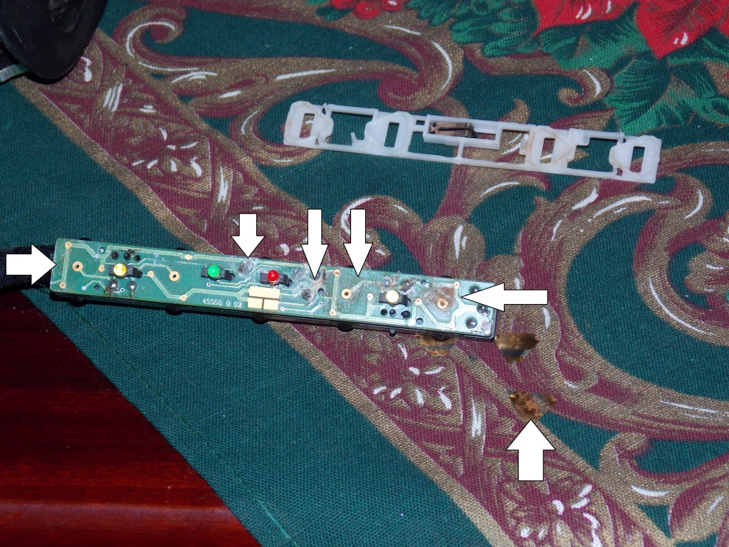

Conforme sua orientação desmontei a peça que estava no meu carro veja como ela estava suja fora que a chapa também estava fora do luar por isso que o botão estava duro.
a peça que comprei depois de uma boa limpeza passou a funcionar também porem com led esta queimado vou tentar trocar assim terei uma peça de reserva.
O brigado a todo pela ajuda! :88:
