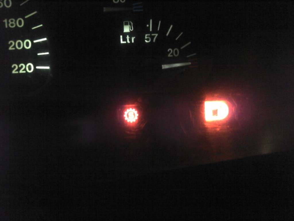

Boa noite, retirando meu painel para por LEDs, observei uma simbologia de uma letra "S" ( em laranja)dentro de uma engrenagem e pesquisando um pouco soube tratar de uma luz que indica regime esportivo. Como acredito que meu vecão não possua tal acessório, resolvi fazê-lo acender quando ando na gasolina. Meu carro liga na Gasolina (luz "S" fica acesa) e passa para o GNV ( então se apaga) e quando quero dar uma esticada rápida, passo para gasolina (acende) e assim vai. Para liga-la, eu lembro que puxei um fio do painel( dessa luz), e liguei no relé do GNV, tendo que usar um outro relè, para não dar retorno de corrente para não misturar combustíveis. Pura vaidade, mas está lá e funcionando.
Gostaria de saber dos amigos qual é o Vectra que utiliza esse recurso do regime esportivo, se é realmente esse nome.
Outra:

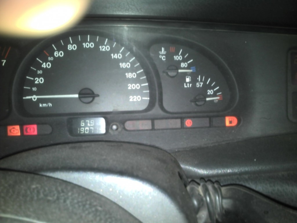

Mais uma foto: [imgImagem][/img]

Essa "luz" indica que o modo esportivo do câmbio automático foi acionado.
