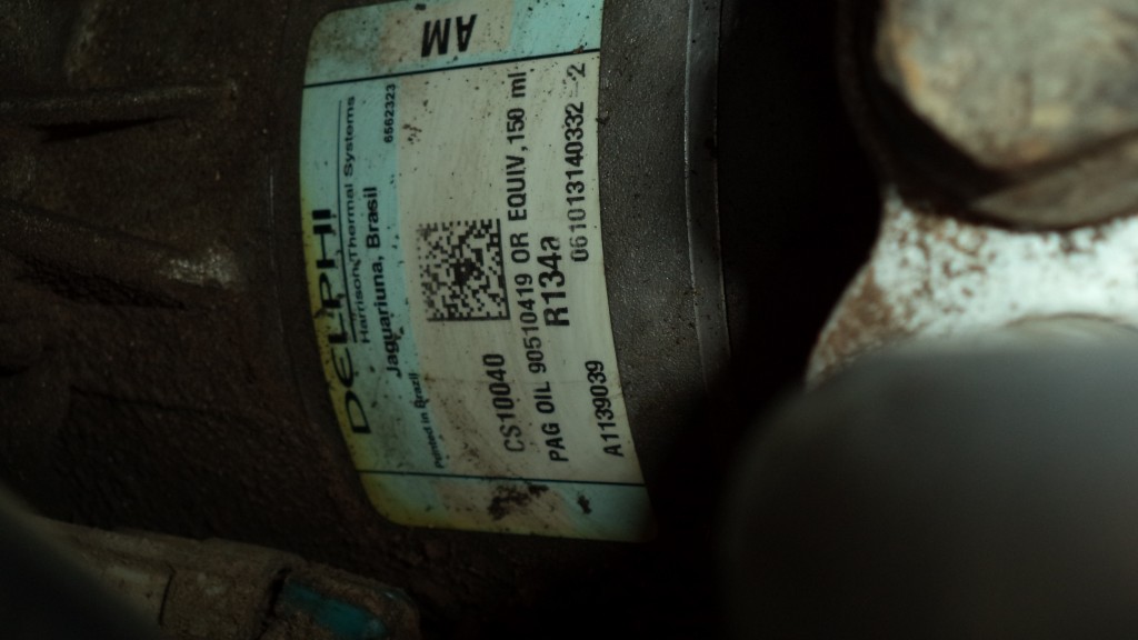

Adriano cruz
Mensagens: 612
Fabricação/Modelo: 2000/2001
Re: AR CONDICIONADO
por Adriano cruz » 29 Set 2014, 18:13
Compre o Delphi da S10 que é um pouco menor mas o técnico me disse que é melhor(mais durável) e é o que eu estou usando no meu carro. Testando com um termômetro na lenta eu já percebi que na lenta o meu gela menos mas quando acelero gela mais. Quando se liga o A/C entra o primeiro estágio da ventoinha, quando acelero a pressão no sistema aumenta e é acionado o segundo estágio(mesmo se o motor estiver gelado) da ventoinha desativando depois de uns 5 segundos o segundo estágio assim que desacelera. Você pode fazer o teste: Ligue o A/C abra o capô e veja que a tubulação de alumínio que sai do compressor fica toda suada e gelada. Depois acelere o motor que você vai notar a mesma tubulação "bem gelada e ficando branca como neve", se não formar gelo na tubulação deve estar com problemas.

por Adriano cruz » 02 Out 2014, 18:58
Almeidão o meu não era o Harrison, já era esse DELPHI quando peguei o carro só que já estava com defeito, acho que colocaram só como paliativo porque estava com pouca pressão. Aí coloquei um 0 km ano passado. Ele é plug-and play tanto nas tubulações quanto no conector elétrico, mas, talvez 2 furinhos na carcaça do compressor sejam um pouquinho diferentes, aí tem que prestar "bem" atenção, no mais, é tranquilo. Segue as fotos que tirei hoje a noite : Imagem
OBS.: Se for colocar desse modelo preste bastante atenção na posição dos furos na carcaça do compressor perto da polia dele porque se não pode deixá-lo mais pra dentro ou mais pra fora fazendo com que a correia fique desalinhada. Recomendo você comprar pessoalmente na loja porque lá você pode ver melhor esse detalhe. :88:
