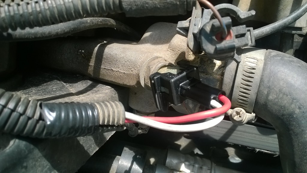

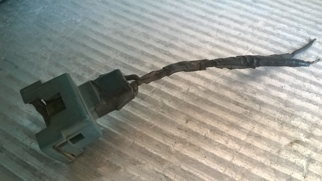

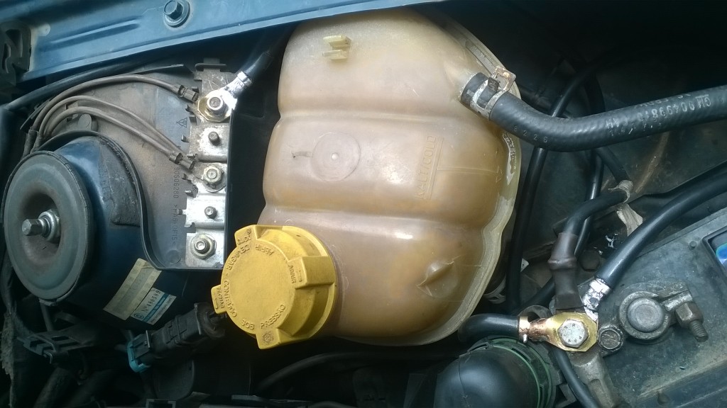

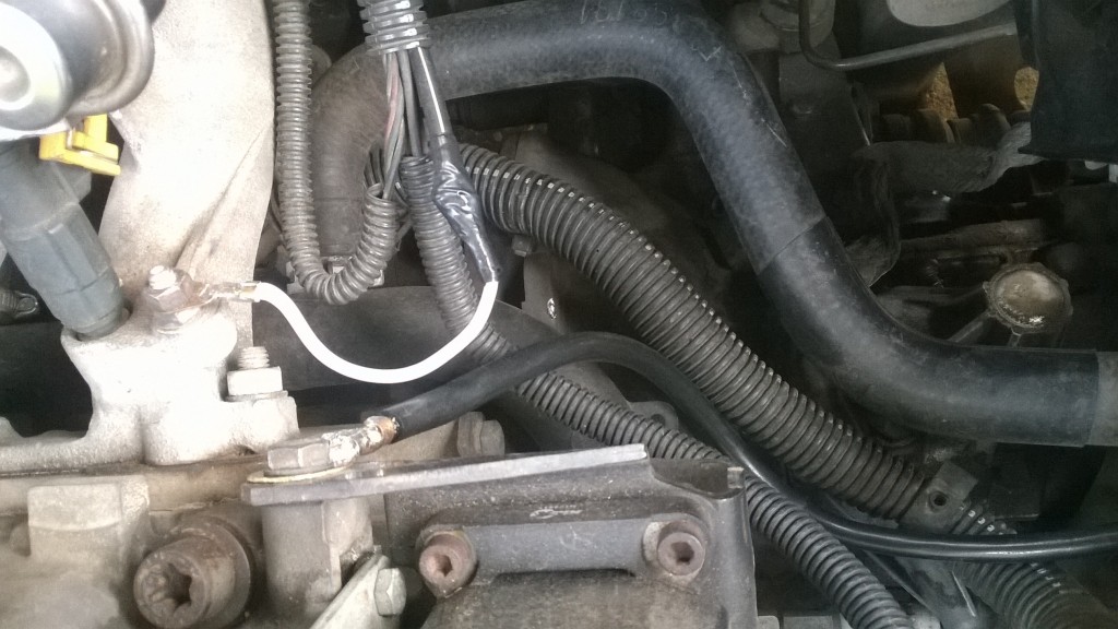

E ai galera blz, estou voltando aqui para dar alguns esclarecimentos sobre o problema que estava ocorrendo com meu vectra. Pois bem depois de algumas pesquisas sobre o meu problema, andei observando com mais cuidado a parte elétrica quando o carro falhava e morria. Em certos momentos quando o carro estava apresentando a falha eu mexia nas fiações do motor e algumas vezes percebi que ao dar mais atenção na parte do fio terra que sai da bateria e vai pra carroceria o carro aparentemente dava uma estabilizada na luz de injeção como se fosse mal contato mesmo, outro fato também que percebi era que quando eu mexia na tomada do sensor de temperatura o carro dava uma falhada, momento acelerava, momento quase morria. Verificando melhor essa tomada percebi que ela estava toda danificada com fios descascados, derretidos e muito ressecado.
Como tinha dito anteriormente fiz a instalação de mais um fio terra auxiliar na carroceria e também fiz a troca dessa tomada que estava danificada, possivelmente estava com cabo interno já rompidos também.
Segue as fotos das modificações que fiz:
Depois dessas alterações o carro até agora não apresentou mais aquele problema de parar do nada :38:
Estou acompanhando já a umas 3 semanas e até agora está ok essa parte que vinha relatando a vocês :88: , aceito sugestões.
De momento agradeço a atenção de todos e qualquer novidade retorno aqui, abraço.
