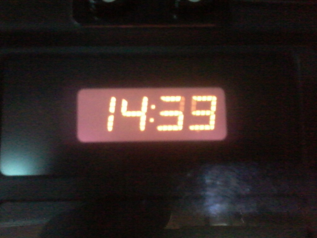

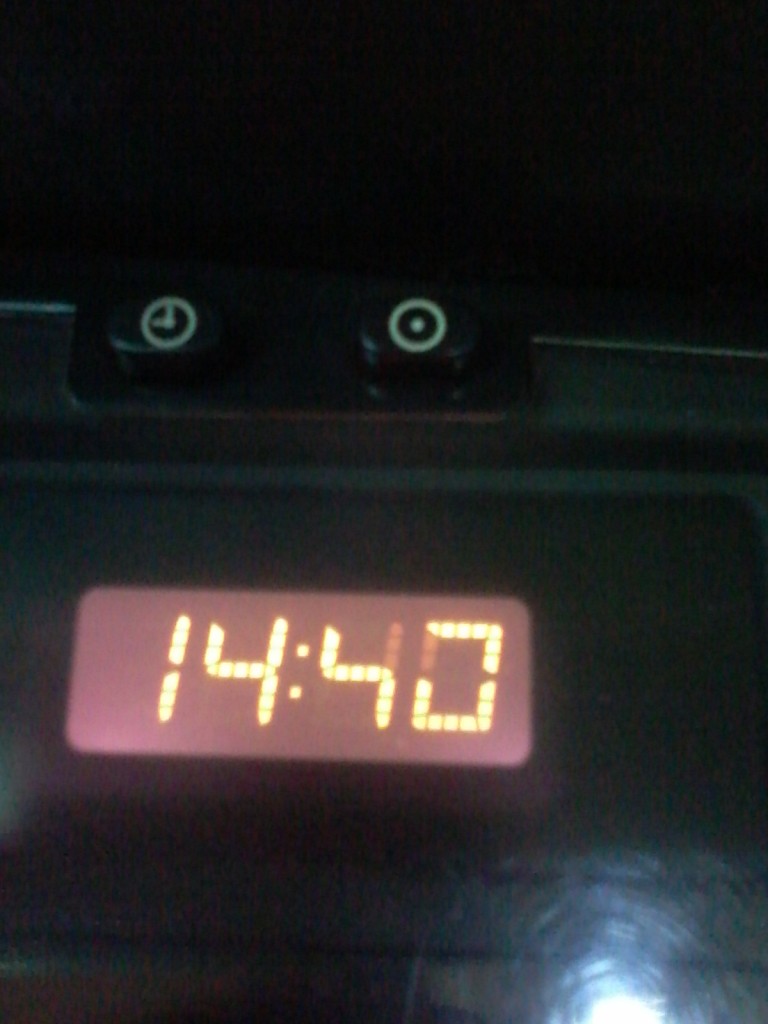

Problema Computador de Bordo - Vectra B
por Nando 22 » 04 Abr 2015, 14:59
Boa tarde pessoal, bem estou com um problema no MID do meu vectra , sera que alguem pode me pode me ajudar a resolver ? seguem as imagens
vlw galera boa páscoa tudibaum
Re: Problema no MID
por JoãodoValle » 04 Abr 2015, 19:13
Ola amigo.
Este modelo seu não é MID, é uma relogio digital simples.
Para reparo vc precisa retira-lo do local conforme ensina alguns tutoriais aqui no fórum e verificar o flat, que et o cabo que liga o display, para isso vc precisa ter noção de eletronica basica para conseguir resolver.
Existem alguns tutoriais que em ensinam a fazer reparo de MID, que pode lhe dar uma direção. Verifique a sessao de Faça Você Mesmo que encontrara facil essr material.
Boa sorte.
