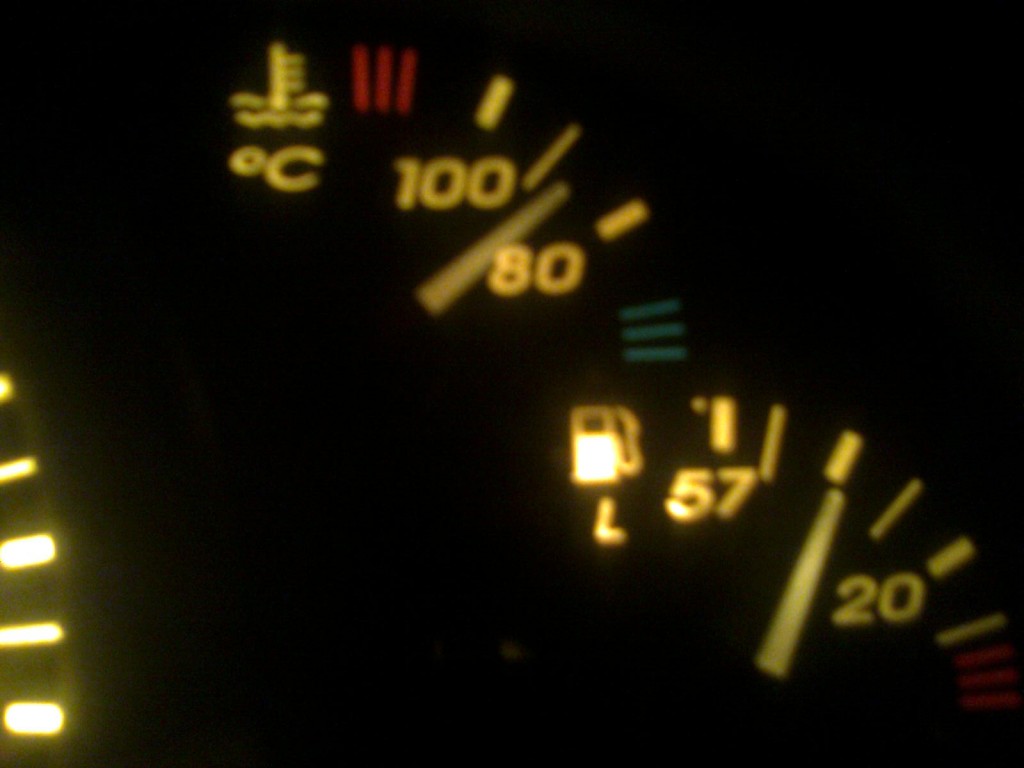

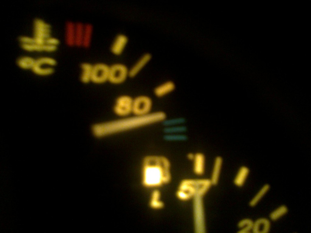

No meu a temperatura em rodovia com A/C e sem A/C fica assim:
OBS: As vezes com A/C fica um pouco acima disso 80 +-
Já em trânsito pesado ou andando devagar aqui perto de casa fica no máximo assim :
OBS: O ponteiro chega perto dos 90 e já cai, mas "nunca" chega em 90 em qualquer condição de uso e nem cai pra faixa azul. "Acho" que meu sistema esteja arrefecendo muito bem porque normalmente o pessoal do clube diz que o ponteiro chega ou passa dos 90. Qual o segredo ? Manutenção correta. Se quiser detalhes do que eu uso é só dizer. :88:
Poxa...quem dera aqui tivesse assim Adriano...
