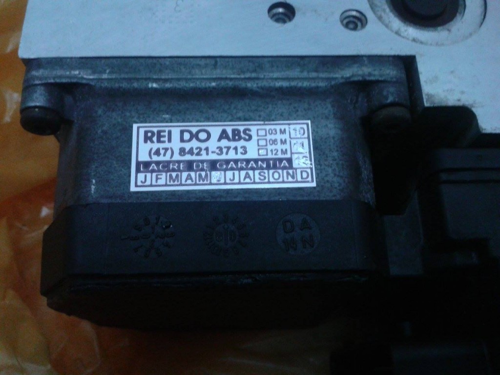

A posição desse reservatório é uma bomba relógio para o ABS.
Basta esquentar um pouco, que vaza o fluido do radiador, "cheio de ferrujem" como na foto, bem em cima da tomada, que geralmente está ressecada, e acaba por passar o liquido divino..para dentro do módulo do ABS, colocando ele em CURTO... e ai, já era.... Experiencia própria. Olhe como sua tomada está "enferujada" cuidado com a temperatura do carro...

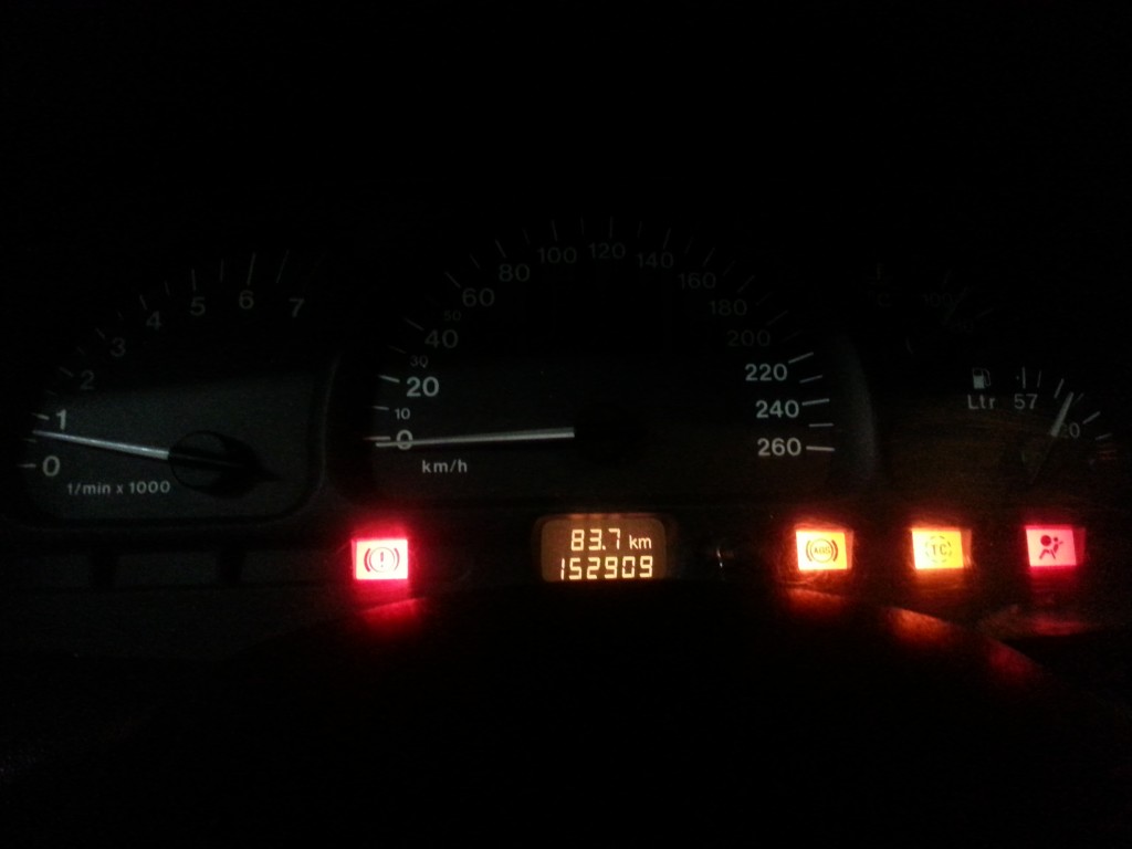

[Ajuda] Luzes ABS, TC e Air Bag acesas
por flavio.filipini » 08 Jul 2014, 00:59
Boa noite galera do fórum admiradores de vectras!!
Como muitos aqui do clube, minha paixão pelo vectra veio desde pequeno. Meu pai tem um GLS 99 desde 0 km e no ano passado consegui comprar o meu. Porém o meu veio com algumas surpresinhas do antigo ou dos antigos donos.
Pois bem, o que eu desconfiava foi confirmado esse fds quando eu desmontei o painel para verificar as luzes do painel. As luzes do ABS, TC e Air Bag estavam trocadas de lugar, coloquei no lugar novamente e ao ligar o carro nenhuma dessas três apagam. :62:

Re: [Ajuda] Luzes ABS, TC e Air Bag acesas
por flavio.filipini » 09 Jul 2014, 12:18
Ninguém teve esse problema? Por onde devo começar o diagnóstico?
Ramon Neves
Mensagens: 346
Cidade: Nova Iguaçu
por Ramon Neves » 09 Jul 2014, 15:17
Na minha opinião sempre que o ABS der problema o TC também vai dar, mas o air bag...
Leve numa oficina e passe o scanner, ai você terá uma solução concreta!

Re: Problema com sistema ABS
por cardosojr82 » 14 Jul 2014, 19:13
Ramom lima escreveu:como resolver o proplema.luz do air bag acessa direto
Primeiro passo é passar o scanner e ver qual a falha. :88:
Marcilio Cardoso
Agora de VCD 2.2 16V
cardosojr82
Mensagens: 65
Registrado em: 21 Fev 2014, 03:22
Nome Completo: Marcilio Cardoso
Cidade: camaçari
por cardosojr82 » 14 Jul 2014, 19:18

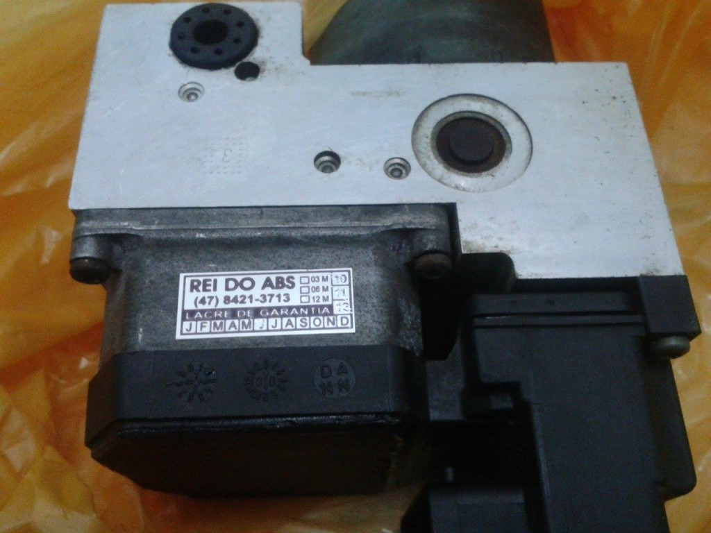

Atualizando...
Hoje o módulo chegou do reparo enviado ao http://reidoabs.com.br/, amanhã levo o conjunto para montagem. Breve o resultado! :88:
Marcilio Cardoso
