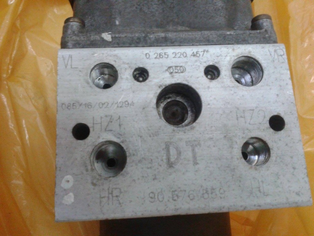

Acabei por rodar mais de um mês com freio em três rodas até conseguir um modulo para teste. Com o novo módulo a luz do abs apagou mas o travamento da roda permanece. Agora a suspeita é o bloco hidráulico que para nossa sorte não tem aqui no brasil. Consegui um outro modelo, sem controle de tração, apenas para teste amanhã.

Boas notícias:
Hoje fizemos a instalação de um módulo abs sem controle de tração, mas idêntico ao original em relação as tubulações e elétrica.
Fizemos a sangria e não houve mais o problema de travamento das rodas rodas causado pelo bloco hidráulico antigo, os freios agora estão funcionando, velocímetro funcionando. Agora, com mais calma, vou procurar um bloco original em bom estado.
Bloco original com entupimento interno
Bloco instalado sem controle de tração
Marcilio Cardoso
