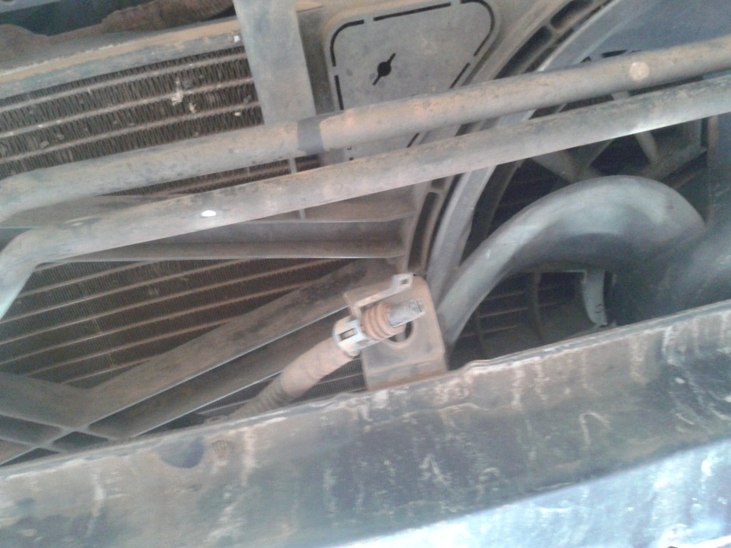

Hoje estou com uma dúvida, quando desmontei o para-choque (vectra B 99) para instalar os fárois de neblina, encontrei um fio com conector preso à alma de aço frontal, que sempre está com tensão de 4,8 + ou -, seja com carro ligado ou não. Alguém sabe para que seria?
Re: Dúvida sobre instalação de farol de milha Vectra B
por JoãodoValle » 01 Nov 2015, 04:08
Amigo esse suporte com furo onde esta preso esse plug é do sensor externo de temperatura, que é exibido pelo painel do TID/MID.
Nesse caso seu carro esta sem o sensor, se ele for modelo gl deve possuir apenas relogio no painel (nao é regra) mas o chicote vem em todos os modelos .

Obrigado, João do vale.
Verdade, é isso mesmo, no meu não tem sensor de temperatura.. valeu.
