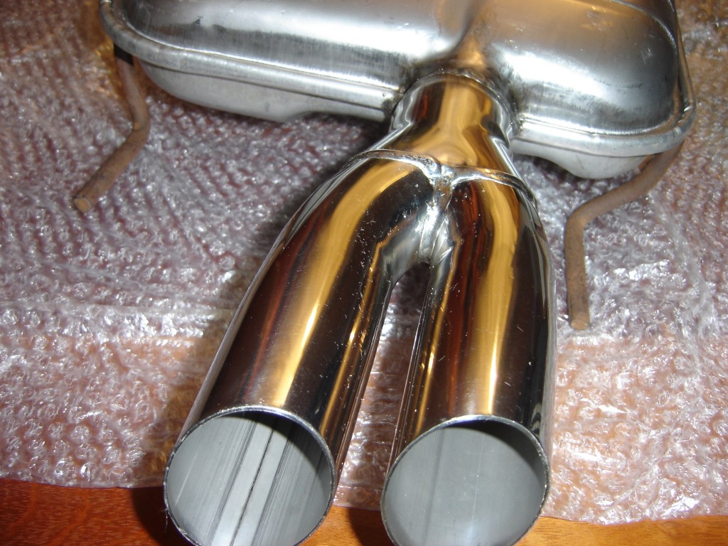

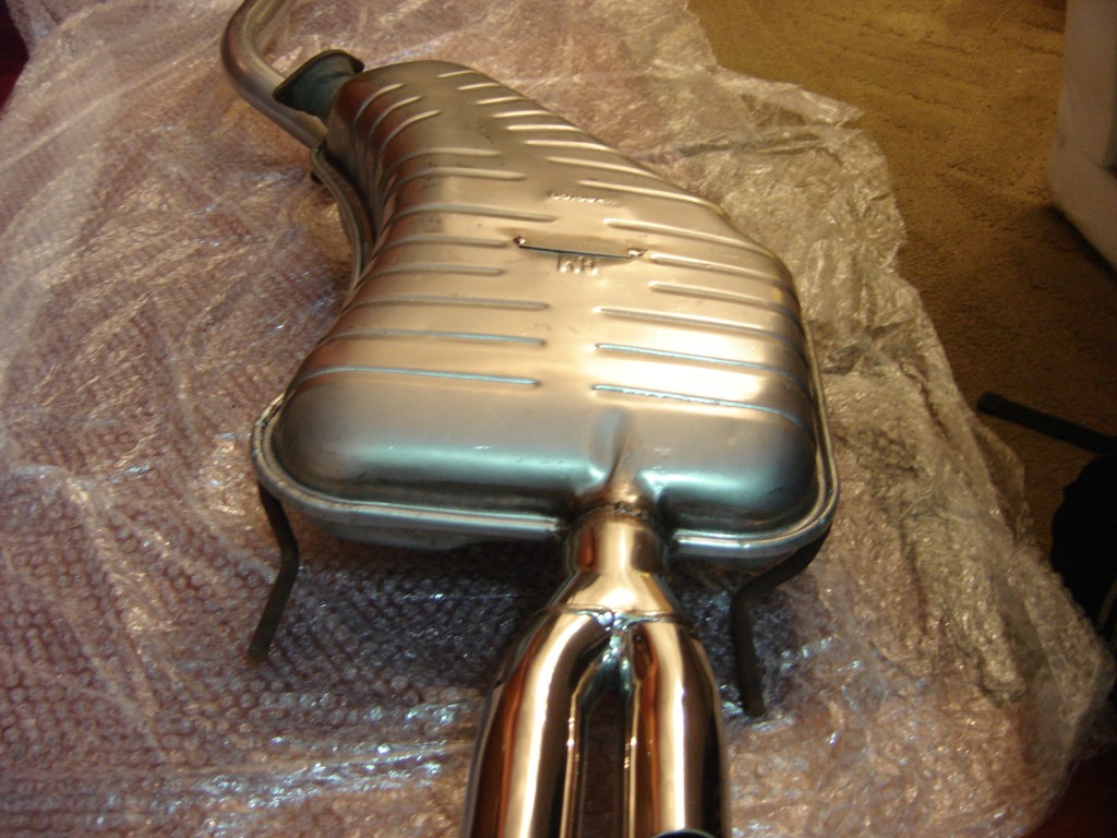

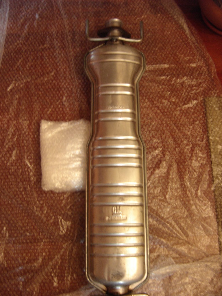

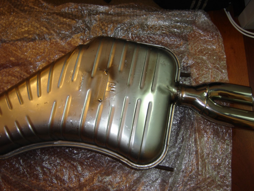

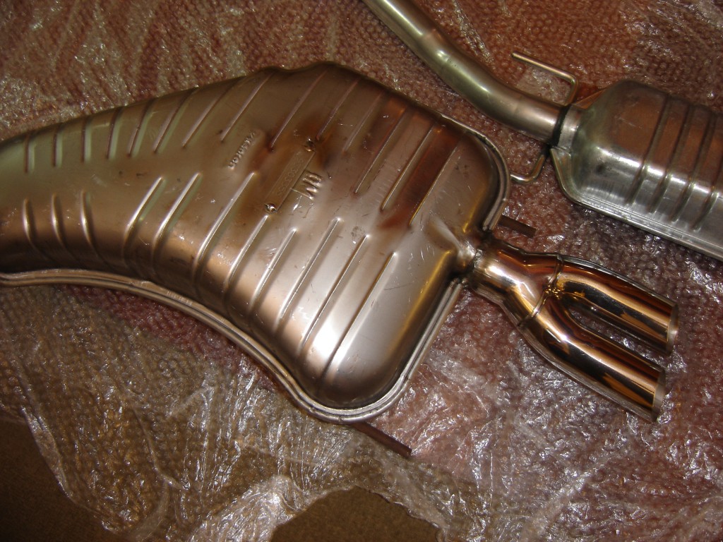

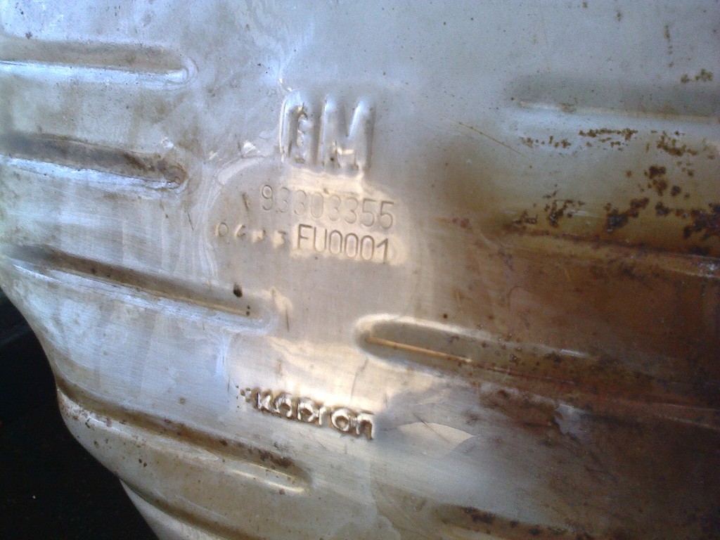

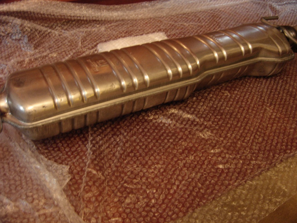

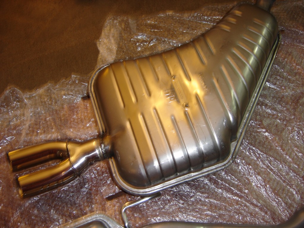

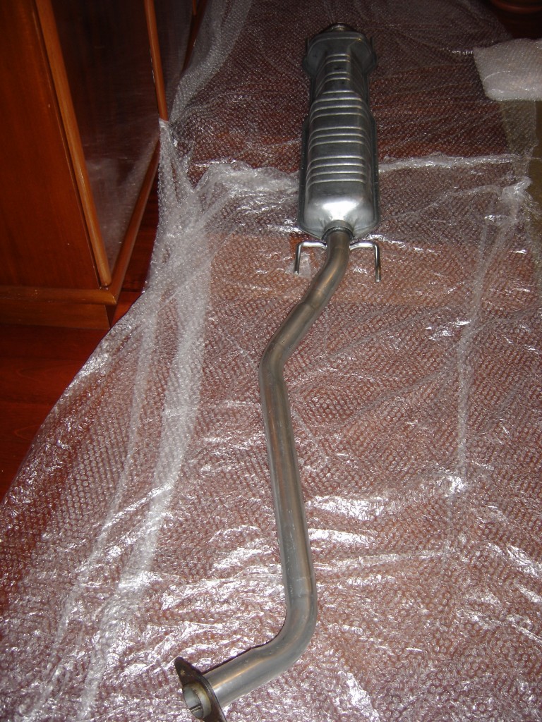

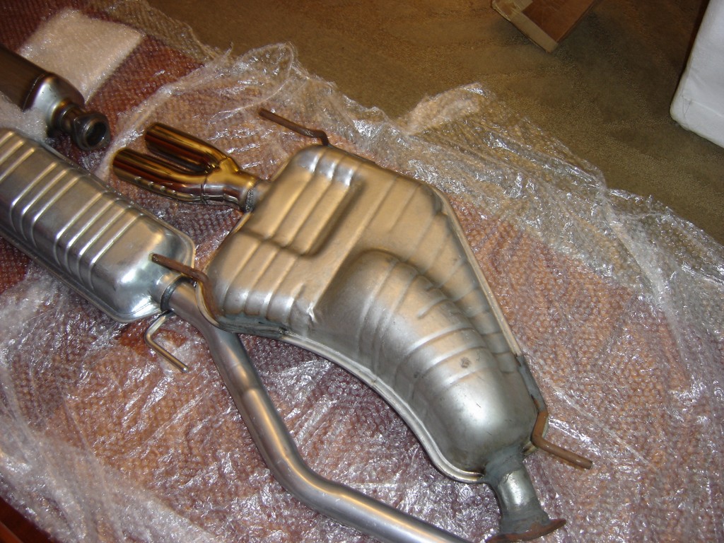

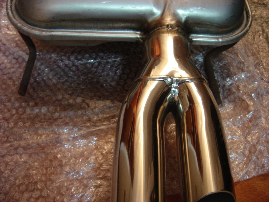

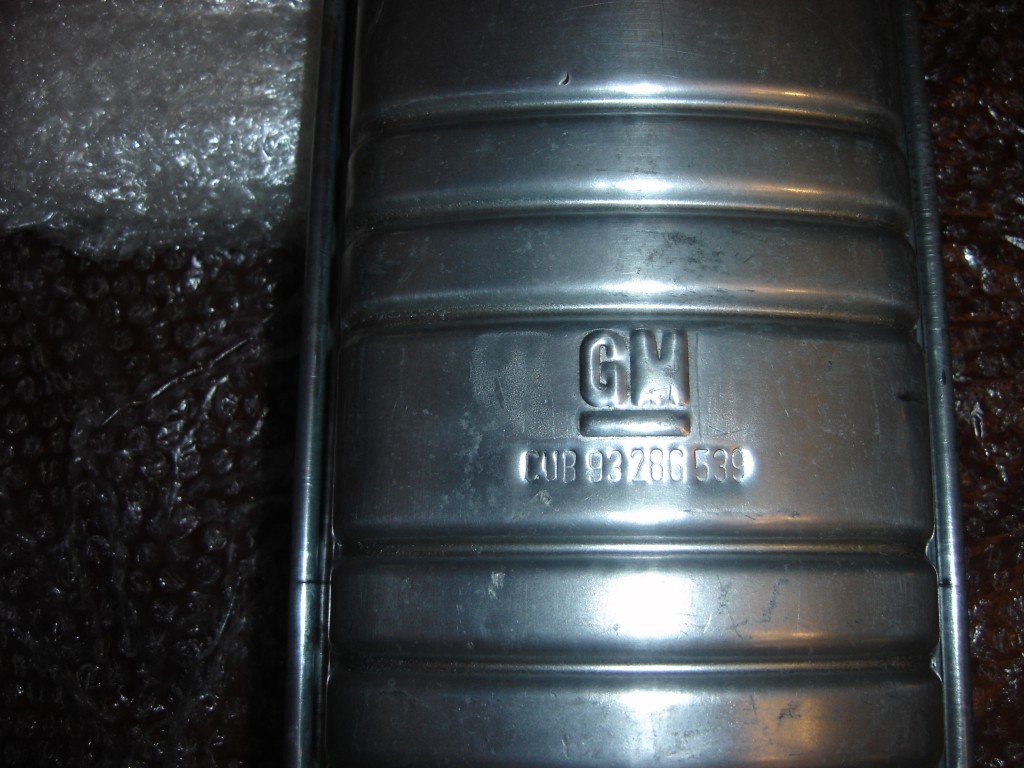

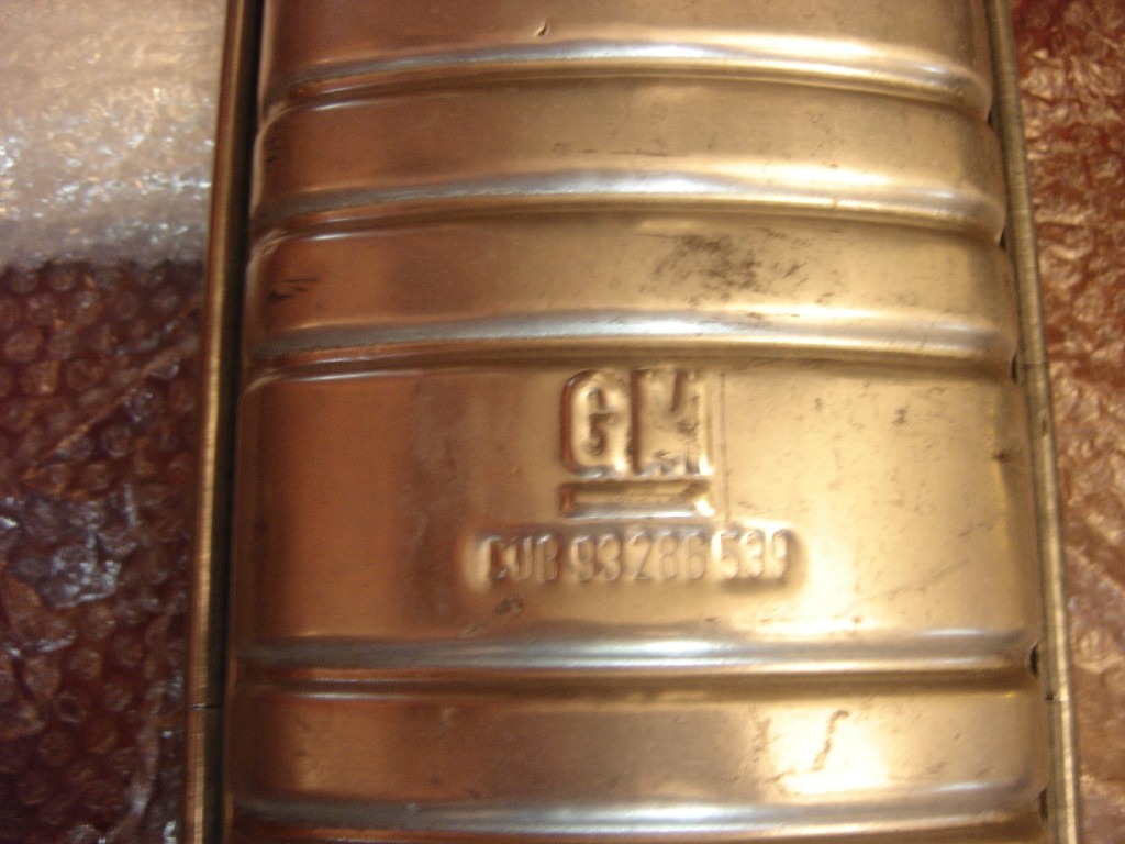

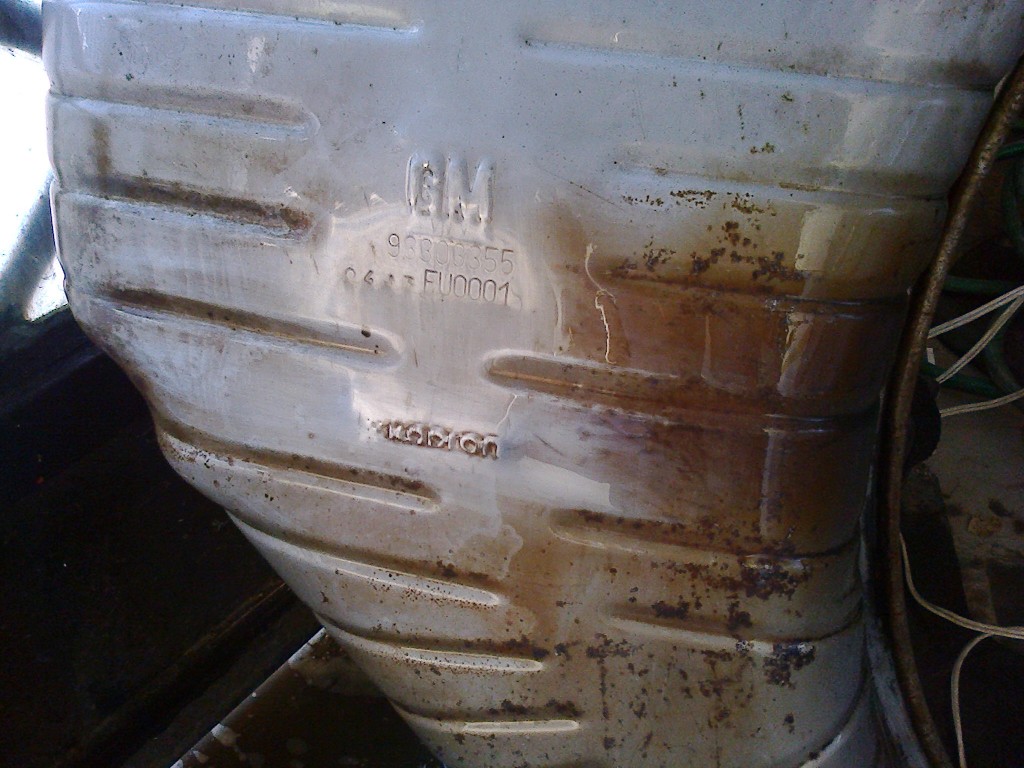

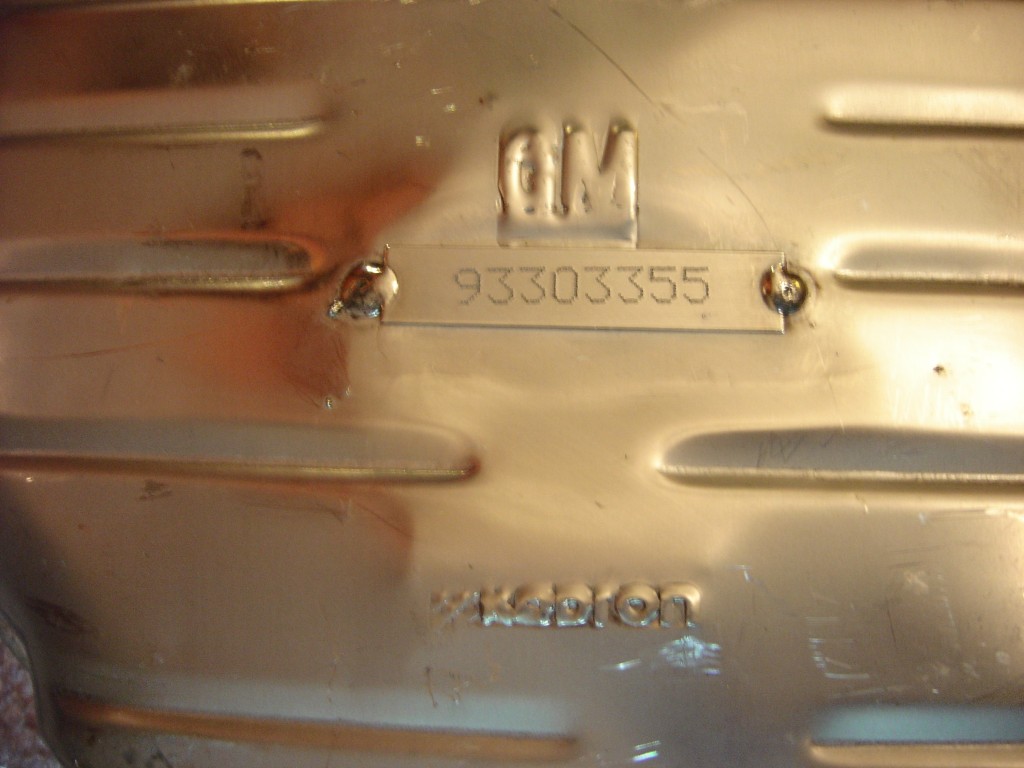

Bom, vamos por partes, primeiro o silencioso final, o que eu tinha era o do Vectra CD 2.2 16v acima de 2002, já com ponteira dupla cromada, porém só muda a ponteira para os outros anos, esse foi um escape comprado em css. , 100% original como o que sai com o carro da linha de montagem quando o carro era zero km., a única diferença que pode-se observar é que até 2003, 2004 vinha na peça o logo GM estampado em alto relevo e o logo Kadron além do part number GM, em 2004 e 2005, conforme me lembro de ter visto um escape original num Vectra Elite em um show room, o escape tinha uma plaqueta inox com o part number GM e essa plaqueta era soldada com 2 pontos de solda.
Reparem a qualidade do material do 100% original, a textura do metal é lisa, o brilho é diferente, pois a parte de baixo do bojo é feita com aço galvanizado aluminizado, com alumínio na peça a parte de baixo do bojo que recebe mais água e umidade do clima na parte externa, e na parte interna onde junta água que vem naturalmente do sistema de exaustão do carro e do catalisador que faz água também, a água se deposita ali mas não enferruja tão fácil graças ao aluminio.
Parte superior do bojo, que fica no fundo do chão do porta malas, notem que aí muda o material, passa a ser de aço galvanizado apenas, mas é uma chapa bem espessa, não tem aluminio na composição, porque na parte superior não acumula água.
Ponteira, no escape 100% original ela é sempre de aço inox 304 polido, sempre.
Esse é o escape / silencioso final do Vectra, 100% original e como diferenciar ele das cópias falsificadas ou dos escapes originais e homologados pela GM produzidos para o mercado de reposição.

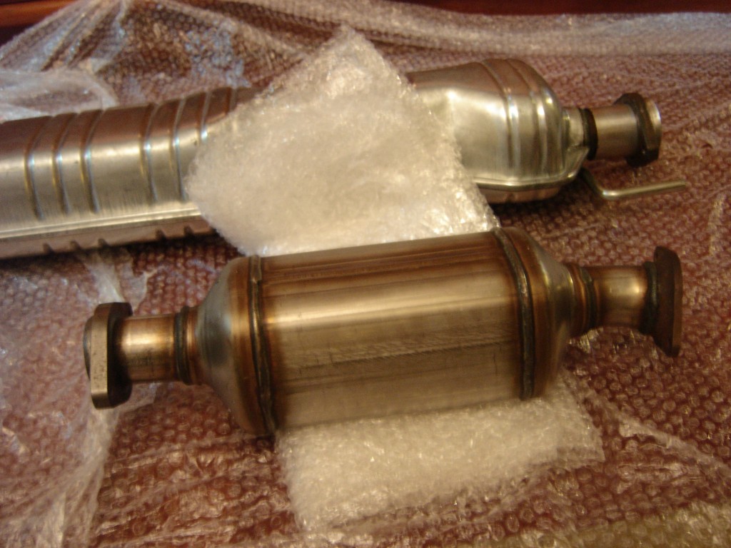

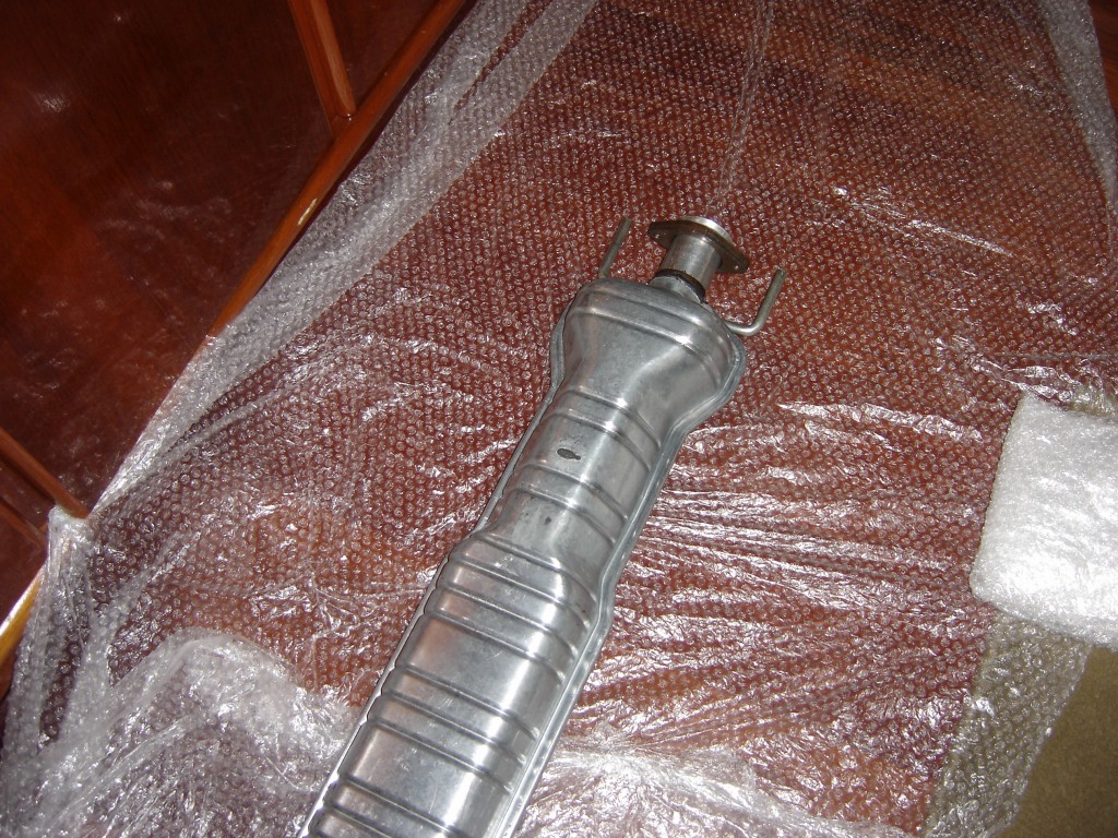

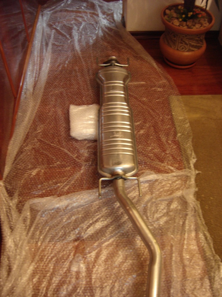

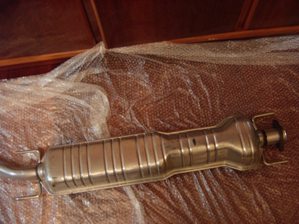

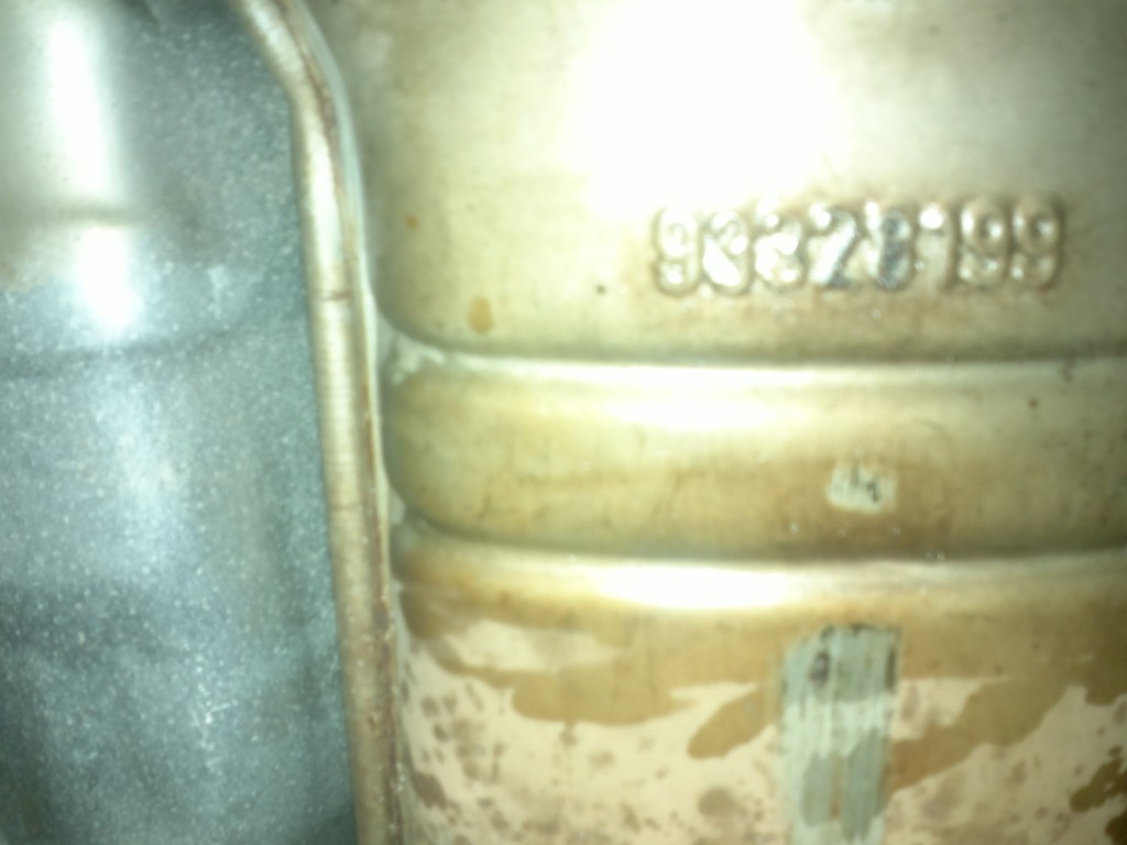

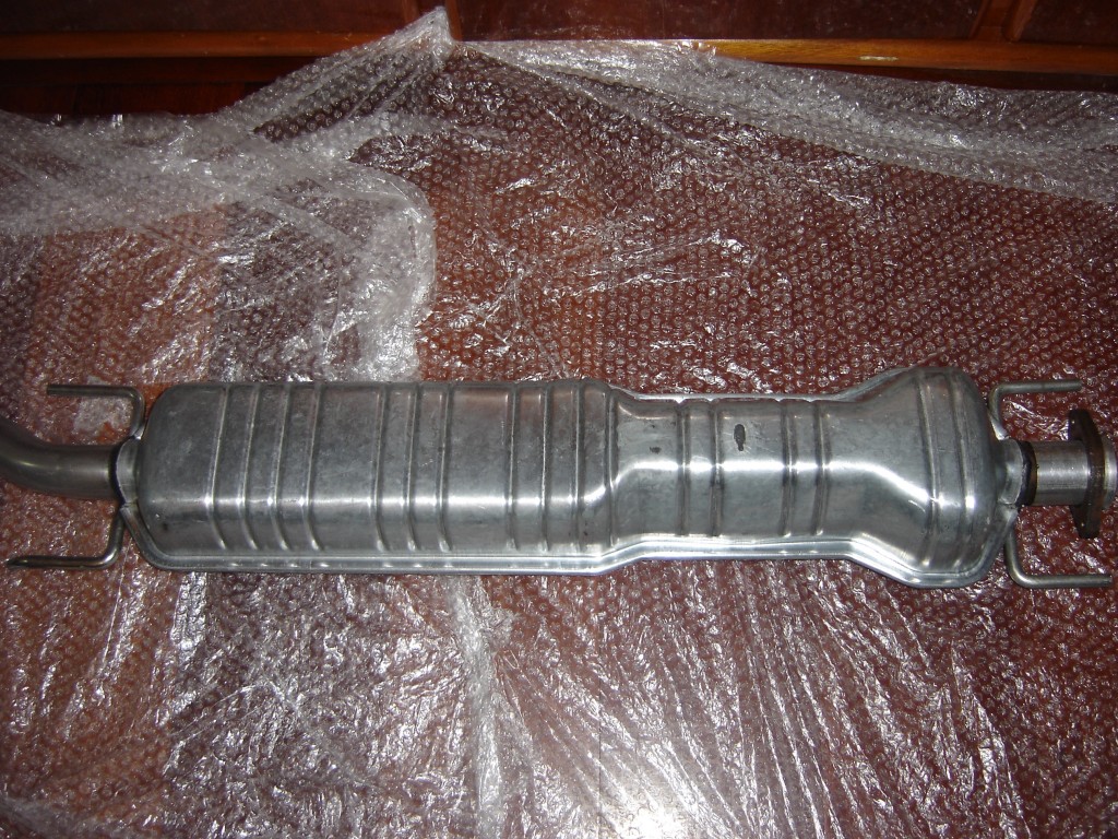

Continuando...vamos ao escape central ou silencioso central como é o correto chamar ele, bom, o silencioso central do Vectra , original de fábrica é esse modelo, grandão, ocupa todo o túnel central do carro, é retangular, um panelão enorme e bem pesado, não é cilindrico como vendem nas lojas, todo cilindrico é paralelo e não dura muito, o original também é fabricado pela Kadron, e também tem logo GM estampado em alto relevo, logo Kadron e o part number gravado na peça, mesma coisa do silencioso final, mesmo material e mesma forma de produção , parte baixa aluminizada e parte superior aço galvanizado.
Silencioso traseiro Magnetti-KADRON alguem viu recentemente?
por Janderson » 22 Abr 2017, 06:30

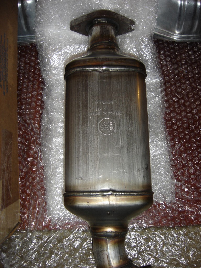

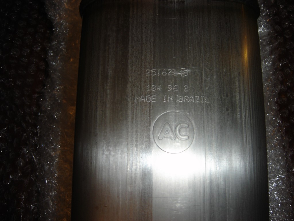

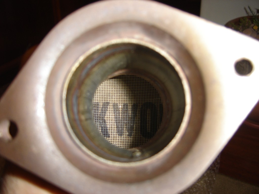

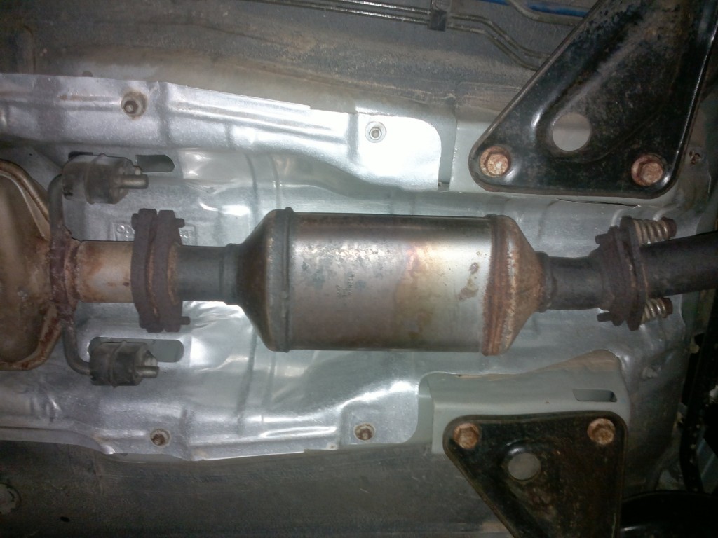

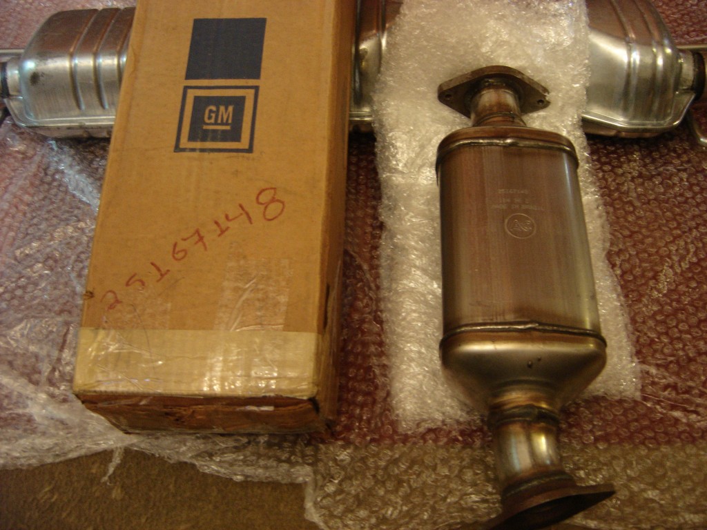

Catalisador original do Vectra CD 2.2 16v, é o catalisador da versão com câmbio automático, o Vectra de câmbio manual tem outro modelo de catalisador que conta com um pedaço a mais de flexivel. Esse catalisador todo o corpo dele é de aço inox bruto, isso o original de fábrica, os paralelos e falsificados o corpo é de aço galvanizado e muitas vezes não tem nem a cerâmica interna, fiquem de olho ao trocar essa peça, um catalisador ruim ou falsificado compromete seriamente todo o desempenho do carro, altera a contrapressão do sistema, altera a leitura dos gases, etc....o carro vira um lixo se ele estiver ruim.

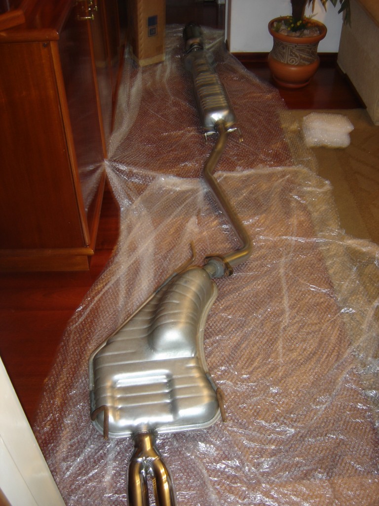

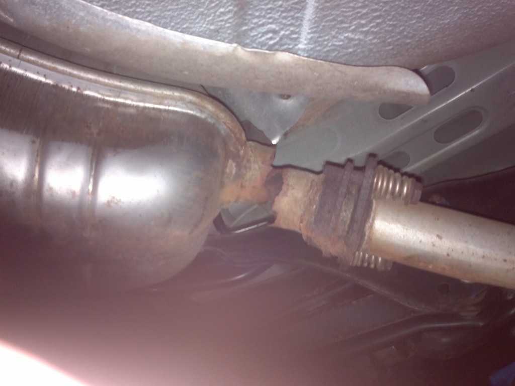

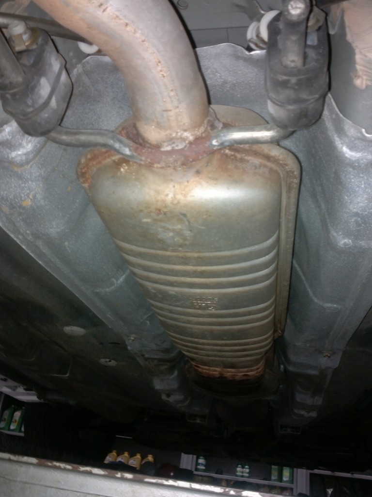

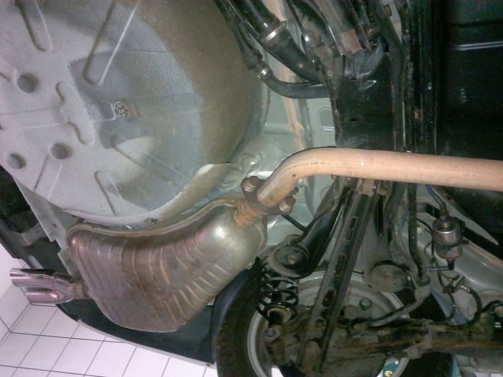

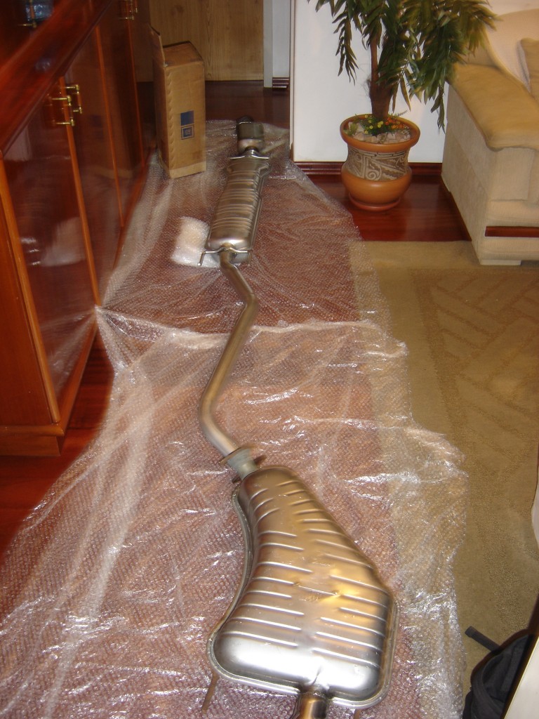

Só a título de curiosidade, assim estava o sistema de escape do meu VCD antes de vender ele, isso é num carro com um pouquinho mais de 10 anos de uso, (ele era da metade de 2003 e as fotos são de dezembro de 2014) todo o sistema original de fábrica, do jeito que tinha saído de fábrica pois tinha comprado esse carro com apenas 6 mil kms, na época dessas fotos ele estava com 53 mil kms, notem que o catalisador estava feio por fora mas bom, o intermediário também, levemente raspado mas não fui eu, era da primeira dona que raspou na saída da garagem do prédio dela, eu nunca ralei ou raspei o carro por baixo em todo o tempo que estava com ele, o único crime que cometi foi andar pouco com ele, o que acelera o desgaste do escape, principalmente o silencioso final que fica com água, o intermediário sofre menos pois ele concentra a maior parte do calor, então ele fica seco mesmo andando em trajetos curtos, notem que o silencioso final até estava legal por fora, o que estragou foi a parte do cano que liga com o intermediário, na época mandei consertar antes de vender e tinha ficado show a emenda, tinha feito isso pois estava garimpando os escapes originais e não tinha chegado, ironia do destino, quando juntei todas as peças , o silencioso final, o intermediário e o catalisador (que havia comprado tudo junto só por capricho mesmo para um dia trocar e pôr tudo novo) aí já estava com o carro vendido, me sobraram as peças, e advinhem, que, me ligou dizendo que comprou o carro, nosso colega Marcelo de SC, e advinhem parte 2, quem me ligou um tempo depois me falando que queria todo o jogo de escape, o próprio Marcelo, kkkk...e no final das contas meu ex-VCD ganhou tudo novo conforme o ex-pai dele sempre sonhou, kkkk...
Ponto crítico do escape final do Vectra, sempre quebra nessa parte do cano, sntiu algo errado no carro, barulho, etc...pode ir direto ali, é quase sempre ali, e se fôr num lugar , numa loja de escape que tenha máquina de dobrar cano, etc...os caras fazem isso e fica melhor que original, fica zero, na época paguei 70,00 reais tudo, cano, retirada do silencioso, solda, colocação de volta do silencioso, mão de obra, cafezinho pro rapaz da loja, etc...., kkkk, achei barato.

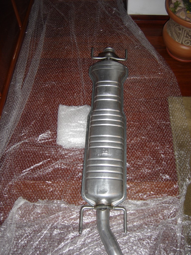

Mais uma do silencioso final original do VCD, e pra quem não conhece minha ex-nave, meu amado e sempre querido VCD no dia que vendi ele, nunca vou esquecer dele, foi um crime eu ter vendido ele, mas são coisas do destino, quem sabe um dia ele não volta pra minha garagem...

Os códigos do silencioso intermediário é igual e do final diferente, pois achei o com saída única.

Agora to vendo as fotos aqui e vejo que mesmo o escapamento ORIGINAL da GM tem o que na minha opinião é uma falha de concepção.
Eu acho que essa fixação das alças de suporte poderia ser POR BAIXO da emenda, sustentando o peso da peça não só com a solda. Essa foi uma das razoes do meu mastra ter apresentado problemas quando soquei ele na entrada da garagem. A solda meio que cedeu e a chapa na lateral começou a "rasgar"por causa do peso. Tenho pra mim que se ela fosse fixada por baixo da emenda, talvez até arrebentasse a solda, mas nao teria o esforço causado pelo peso. Fora que diminuiria o risco de queda da peça, caso a solda enfraquecesse.
