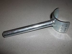

E porque ela é tinhosa?? Se voce observar o carro por baixo, verá que a ponta do braço da suspensão onde ela está, tem um formato meio que de Y, então o mecanico DEVERÁ utilizar um calço como o que posto abaixo pra evitar que a pressão utilizada pra sacar e recolocar a bucha simplesmente FECHE a ponta do braço criando uma folga indesejável...
Essa é a ferramenta.
CLARO que ela não é fácil de ser encontrada. E MUITO possivelmente o mecanico não vai ter visto ela nunca na vida ! Entao sugiro que voce use essa imagem como exemplo, e arrume um torneiro ou serralheiro que possam cortar uma a partir de um cano de aço que seja na medida dessa ferramenta.
Olha esse video aqui, ele é da S10, mas a ponta da bandeja e o sistema de encaixe da bucha é bem semelhante à do Vectra, inclusive no problema que pode ocorrer..

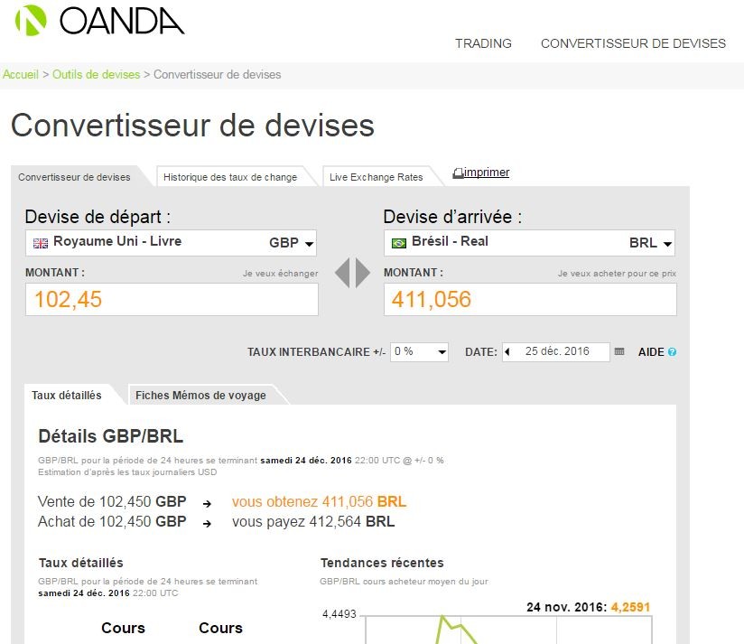

O preço por 2x2 fica por 50,62 £, o envio fica por 51,83 £ o que representa 102,45 £ en Cruzeiros, compra mais o envio, fica mais ou menos pour 411,056 Cruzeiros, não esquecer mais a taxa de alfandega.
Abraço. a compra é de duas buchas en cada unidade comprada, é para poder reparar um lado du carro.
