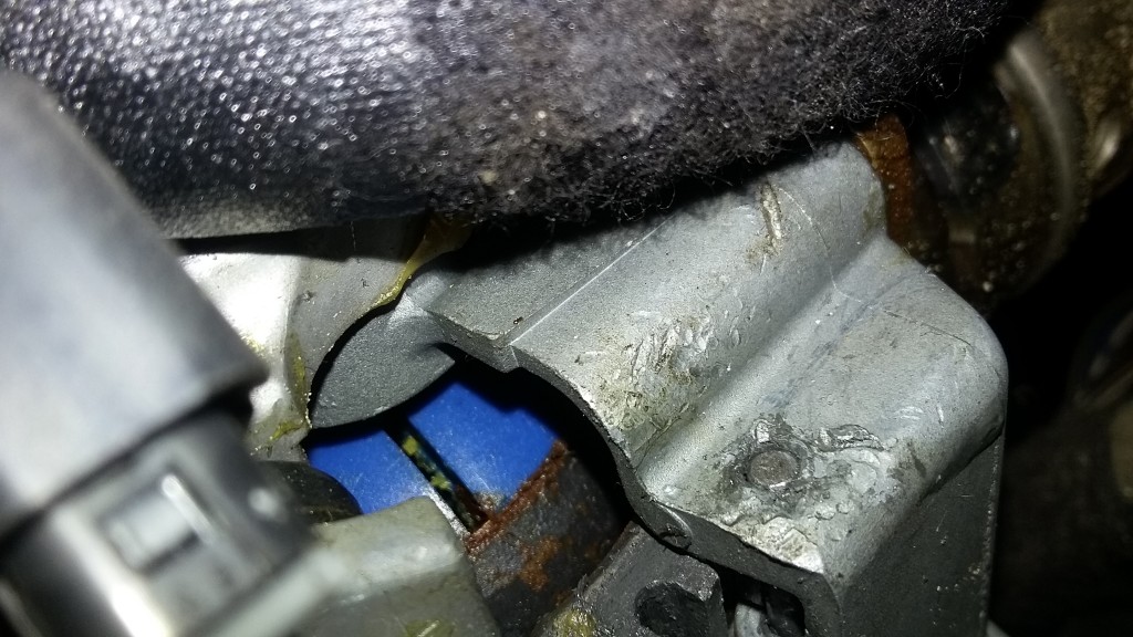

Imagem Qual a solução psra este caso?

O mais fácil é calçar travando esta folga deixar na minha posição de uso. :9:

É isso aí pessoal coisa simples comigo tbm aconteceu isso pior que dirigindo estava viajando e derrepente o volante ficou bobo ia pra cima e para baixo aí foi só parar no acostamento e colocar o pino pra dentro e já era coisa fácil

Aconteceu comigo também, levei um baita susto na hora kkk. Tava tirando o carro da garagem e o volante ficou frouxo. Abri coloquei o pino, mais já sabia que se saiu uma vez claro que ia sair novamente, e não demorou muito, hoje abri e coloquei durepox do lado que ele estava escapando, pois para soldar tem que desmontar mais peças, mas o bom mesmo é soldar
