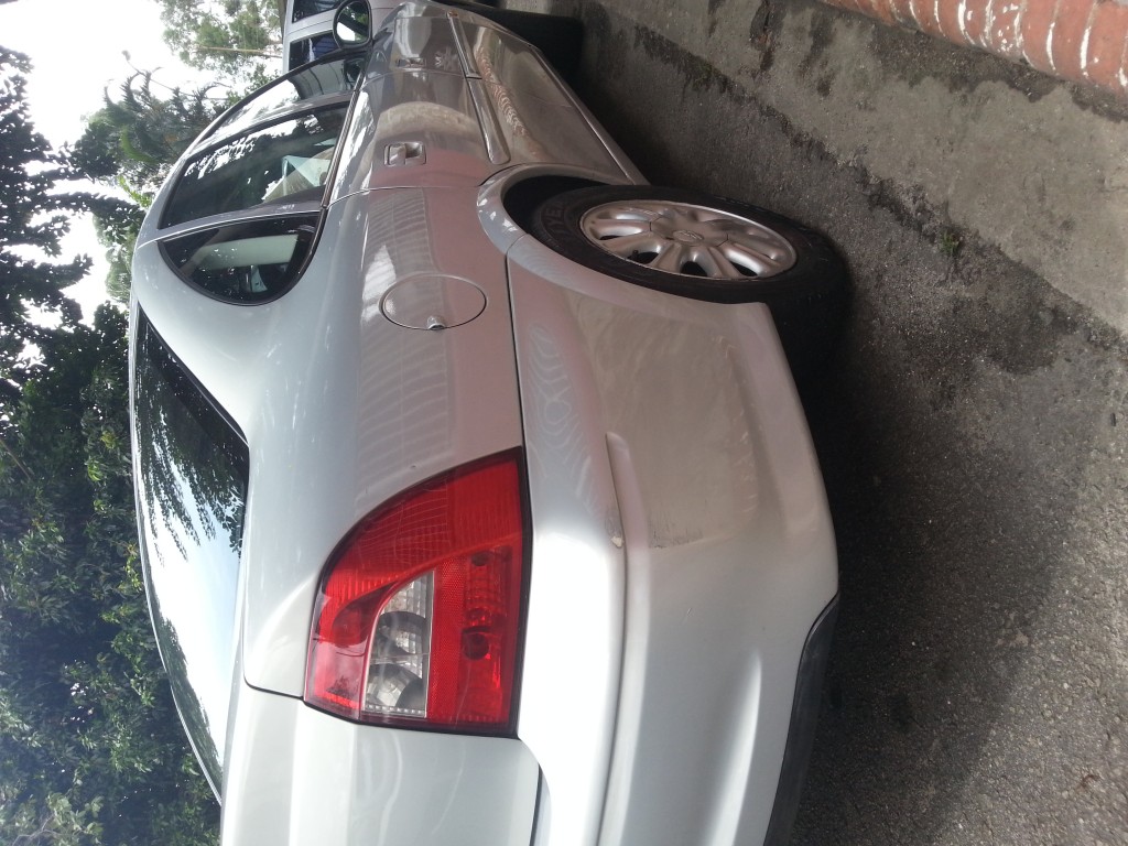

Re: vectra b vazando óleo próximo das polias correia dentada
por souza34 » 18 Fev 2015, 23:16
por Thiago Menezes » 19 Fev 2015, 07:53
souza34 escreveu:Imagem
Pronto já sabe postar foto, só faltou girar ela pra ficar certinha e a foto da aferição do óleo na vareta :38: :88:
por souza34 » 19 Fev 2015, 22:15
Boa noite ,
Realmente esta testando a postagem das fotos . Amanha estarei em casa e irei tirar fotos do vazamento e da vareta .Abraços
