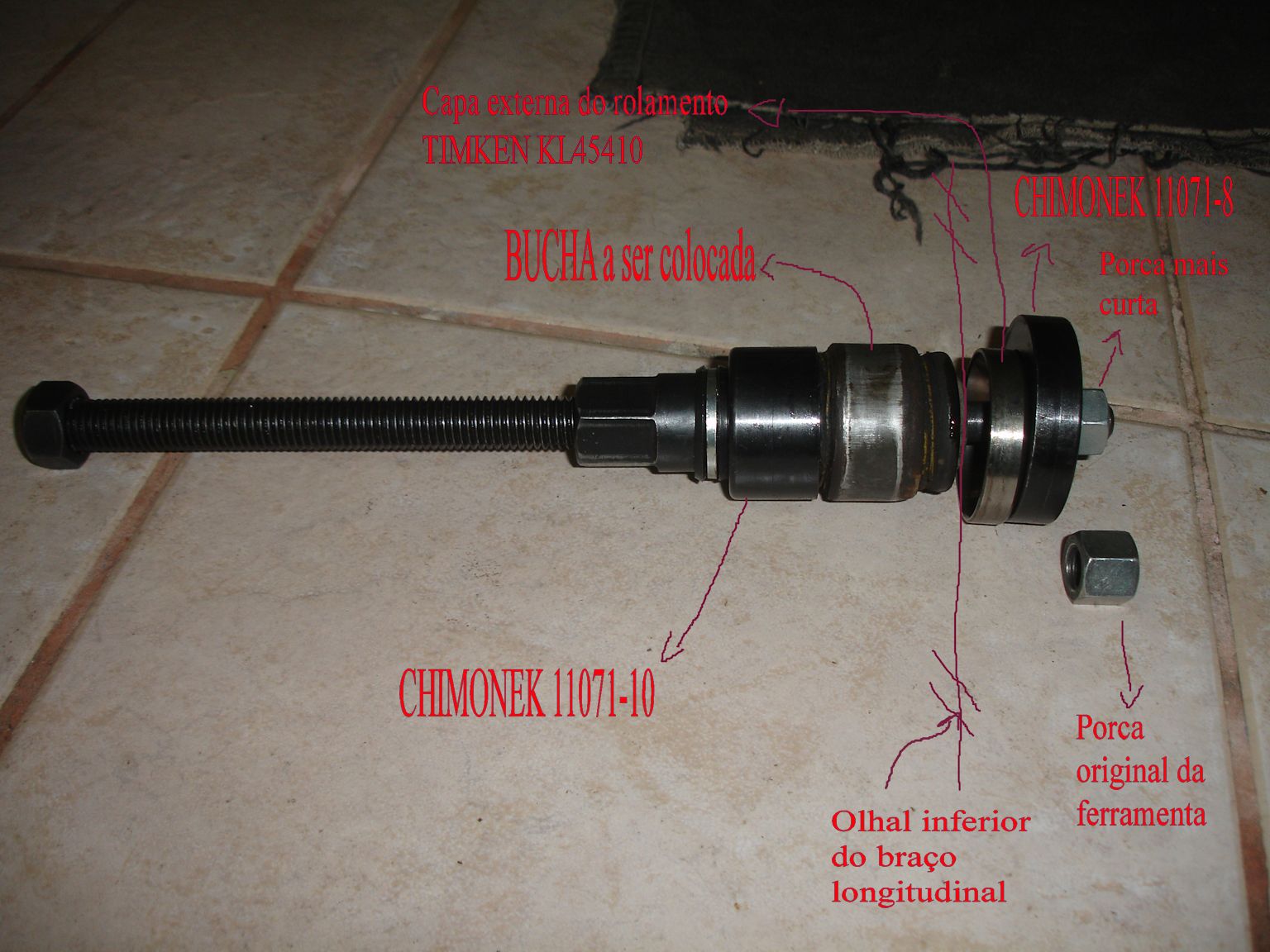

O tópico é antigo, mas como comprei a ferramenta para extrair as buchas do eixo traseiro do vectra, vou dar o meu feedback dela. Comprei essa aqui ("chimonek"): https://produto.mercadolivre.com.br/MLB-1690879656-extrator-e-instalador-da-bucha-suspenso-traseira-do-vectra-_JM#position=1&search_layout=stack&type=item&tracking_id=343bb82b-2813-45d1-9647-d3c4dd626693.

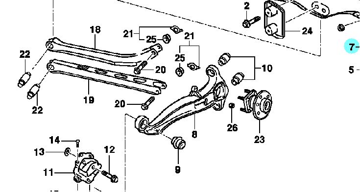

Até agora, usei para extrair as buchas "9" e "10" da figura abaixo:
De fato, como um colega já mencionou, a bucha "10" do olhal inferior não pode ser extraída com o extrator a não ser que a porca na ponta do fuso seja trocada por uma mais curta, pois caso contrário, o extrator não cabe ali. A troca por uma porca mais curta envolve o risco de estragar a rosca do fuso da ferramenta, pois há menos filetes de rosca para suportar o esforço de tração.
O manual da ferramenta tem bons diagramas mostrando como montar para sacar e instalar, mas detectei um erro na especificação das peças da ferramenta para instalar as buchas "10". Se não ficar atento e seguir cegamente o que está nas instruções, você estraga a bucha nova :62: .

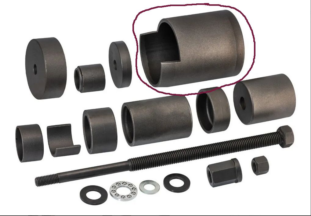

Outra coisa: a extração e instalação das buchas "9" é um martírio :13: porque o copo circulado em vermelho na foto abaixo, apesar de ter perfeito encaixe no olhal do braço longitudinal, começa a inclinar e a bucha começa a entrar/sair torta, Aí é necessário parar e começar de novo. Essa parte da ferramenta não é um bom projeto.
Nunca mais quero fazer esse trampo. :61:

Comprei a ferramenta da marca Chimonek e as buchas, AXIOS (obviamente, pois não há outra escolha: ou é axios ou é lixo).
Sobre a ferramenta, de fato é um martírio. Não estava exagerando. Admito que parte do martírio se dá pelo fato de ser bem mais difícil qualquer manutenção na parte de baixo do carro com ele em cavaletes do que em um elevador. De fato, se por alguma loucura eu fizer de novo esse trampo, a segunda vez será mais fácil, pois já tenho os macetes para compensar os percalços da ferramenta.
É importante mencionar que a falha de projeto que mencionei no copo maior da ferramenta duplica o tempo e o esforço para troca das buchas "9". Pelo que vi na ferramenta da Raven, acredito que ela não tenha este problema. Além disso, das quatro buchas "10", as duas inferiores na imagem que postei anteriormente simplesmente não podem ser trocadas com o extrator da CHIMONEK do jeito que ele vem da fábrica. Foi necessário mudar a porca na ponta da ferramenta e TAMBÉM usar a capa externa de um rolamento timken KL45410. A sequência para COLOCAÇÃO em que logrei sucesso é mostrada na foto abaixo:
(Já a sequência para EXTRAIR, não tive surpresas e é a indicada no manual da ferramenta).
Espero ter ajudado os corajosos que se aventurarem a tentar...
