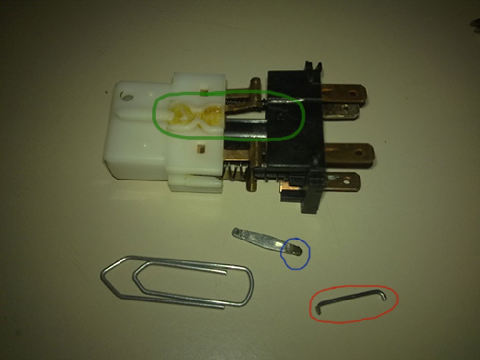

jpmasson escreveu:Como é feito esse metodo do clips? não encontrei..
Amigo, tbm não encontrei, talvez eu nao esteja usando os termos correto da pesquisa, mas vou tentar resumir pra vc:
veja essa foto:
Observe essa chapinha no centro do botão, ela aparecerá logo que abri-lo (no link abaixo ensina a abrir), a arte do "clips" consiste em através de um clips vc reproduzir essa chapinha, apenas cortando-o do mesmo comprimento e dobrando as pontas simulando garrinhas para deslizarem pelo mecanismo do botão, ainda vou dar mais uma pesquisada por aqui e se achar te falo.
Re: Botão interruptordo pisca alerta
por JoãodoValle » 13 Nov 2015, 12:04
Achei irmão tava no meu pc, segue aí:
