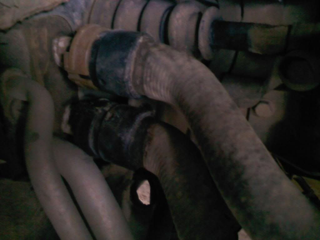

alguem sabe como soltar este conector da mangueira do ar quente ??

Vish, já o Almeidão da um Help ai colega.
Aproveitando, caso almeidão responda me confirma se essas mangueiras que tenho que ver se são duplas no meu?

Essas mangueiras das fotos postadas pelo Sandro são um "calcanhar de aquiles" do sistema de arrefecimento do vectra.
Eu troquei as minhas ano passado e já estão com vazamento na conexão.
Só existem de marca paralela, e acho que a qualidade não é lá essas coisas, pois já estão vazando.
Só estou suportando o vazamento porque não abro mão do ar quente.

rgapski escreveu:Essas mangueiras das fotos postadas pelo Sandro são um "calcanhar de aquiles" do sistema de arrefecimento do vectra.
Eu comprei o conjunto completo dessas mangueiras do aquecedor "GENUÍNO GM" no MercadoLivre.
