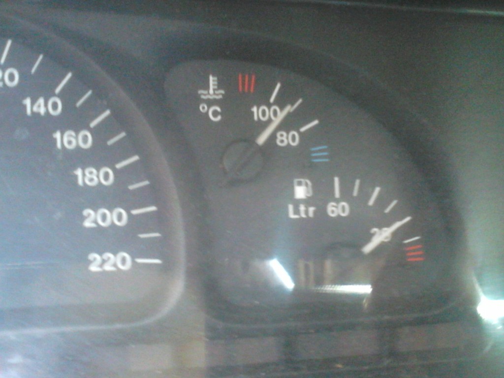

Bom, como eu havia dito eu voltei no eletricista hoje,como a distância é curta (3,0 KM) não deu tempo do carro esquentar ele verificou novamente a parte elétrica e viu alguns plugs danificados depois disso eu sai pra testar e o carro não esquentou mais,na br ficou legal do mesmo jeito
e na cidade ficou assim
e a cidade é toda desse jeito
Mesmo com esse tipo de relevo a temperatura ainda é um pouco alta,mas pelo menos a parte elétrica está ok agora ,como o João havia me indicado,agora a normalidade da temperatura total ficará por conta da troca do cebolão,que como disse o Almeidão com certeza está errado.
