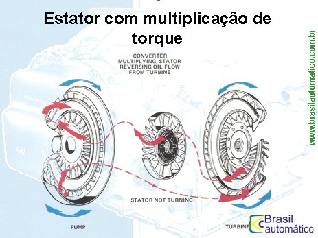

Amigo o seu "mecânico" está sendo decisivo hein?? rsrs Leve em outro lugar para fazer uma análise para ter certeza, é possível, mas acho difícil... Conversor de torque fica no lugar da embreagem dos carros manuais, é encaixado no câmbio e parafusado no volante do motor, ele possui filamentos internos onde o óleo entra e volta para o câmbio com pressão, faz tipo um "turbilhonamento" com o óleo. Para melhor entendimento, veja esta imagem:
http://www.grupopaulista.ind.br/images/ ... TORQUE.jpg
