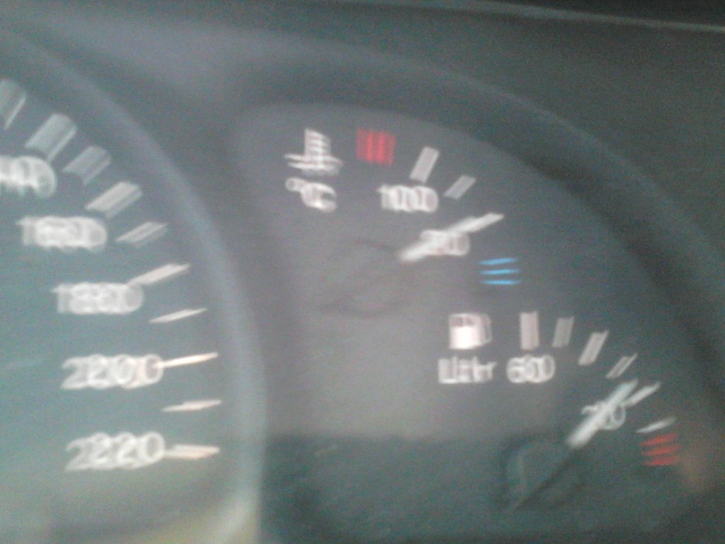

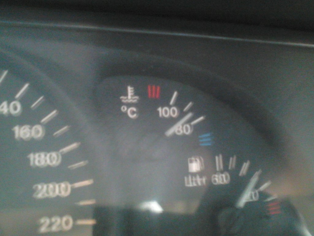

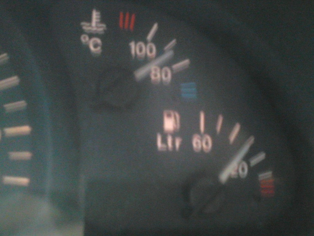

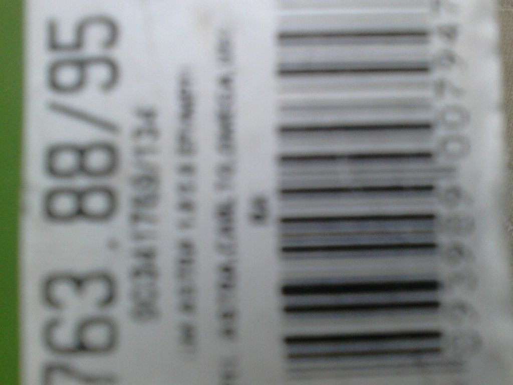

Bom pessoal,
To passando pra dar um retorno sobre o problema que relatei nesse tópico,eu segui as dicas do pessoal do clube quanto ao cebolão, porém resolvi fazer o serviço eu mesmo.Depois disso o carro virou outro,coloquei o 763 e fui fazer o teste.
Na cidade,ele tá se comportando assim agora, (fotos De hoje 05/10/2015):
Já na br ele está assim:
O carro agora está funcionando perfeitamente,e eu só tenho que agradecer a todo mundo que ajudou, pois, se eu tivesse ouvido os "mecânicos" o carro estaria fervendo até hoje.Então eu só deixo o meu muito obrigado a todos, e qualquer um que estiver com o mesmo problema vale a pena tentar.
