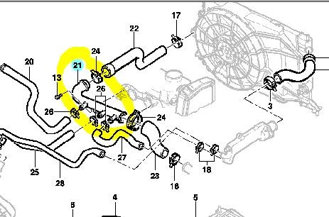

Amigos, venho tendo um problema sério com o meu Vectra. Ele é um Expression 2002 com motor 2.2 8v. Já removi a válvula termostática, mandei "varetar" o radiador, troquei os sensores de temperatura, troquei a bomba d'água, troquei a ventoinha do radiador e mesmo assim meu carro continua superaquecendo. Quando paro no sinal a temperatura passa da marcado meio, que seria a temperatura ideal. Quando volto a andar, o carro volta ao normal. Se eu o desligar e religar poucos minutos depois, ele estando na sua temperatura ideal de trabalho, quando religo a temperatura vai na marca vermelha, em seguida vai baixando devagar. Não sei mais o que fazer...
Alguns podem não concordar com o serviço de varetagem do radiador, mas pretendo colocar um novo. O fato é que ele está limpo e tem um fluxo de água normal. O carro usa aditivo na proporção. Ouvi dizer que alguns carros ficam "malucos" ao retirar a válvula termostática, fazendo ele esquentar. Eu não duvido, mas tbm não creio que seja o meu caso, pois ele já aquecia antes da retirada da válvula. Enfim... O cabeçote ainda tem as medidas originais, não queima óleo e nem baixa o nível da água.
Idéias?

Pelo serviço que você fez não deveria aquecer, a menos que o problema seja no cabeçote ou junta, mas antes, teria que verificar se a marcação do painel condiz realmente com a temperatura do motor como disse o amigo Leo Borges, depois de esgotar todas as probabilidades, partir para o cabeçote.
A ausência da válvula termostática não faz com que o carro aqueça. O meu é assim desde comprei e a única diferença que notei foi a demora para esquentar e demora para esfriar.

Pode ser esse cano dágua, tive problema similar no meu corsa, um pequeno trinco pode ocasionar isso. (a água não circula)
Sei que com o carro frio, retirando a tampa do reservatório, assim que ligado a água não pode pular de forma alguma, pois nesse caso é problema de junta.
