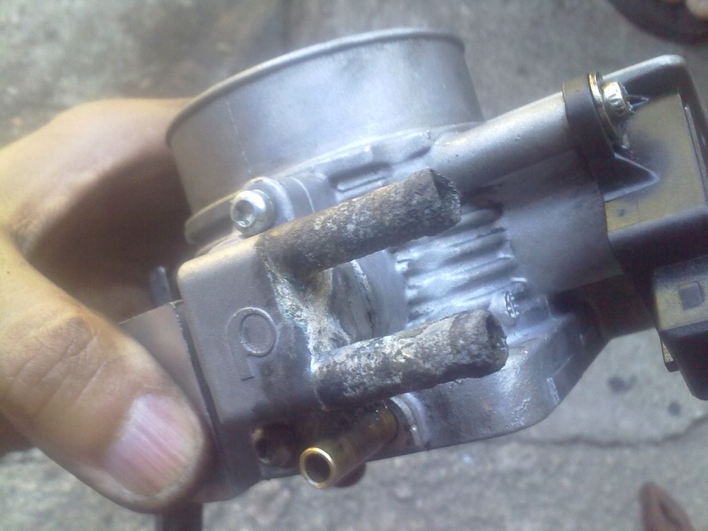

Bom nas ultimas semanas percebi que carro estava baixando uma pouco de água do reservatório, nada absurdo mais pelo menos uma vez por semana tinha que completar o nível. Como relatei não era nada absurdo mas em se tratando de um 2.2 16V qualquer descuido pode virar uma dor de cabeça enorme.
Depois de tanto procurar o bendito vazamento nestas semanas hj descobri sua origem, vejam a foto abaixo
PS: a foto não e minha, peguei de um outro post aqui mas e exatamente onde estava meu problema
Reparem nessas duas mangueiras que entram neste sensor ai na TBI, as abraçadeiras originais estavam folgadas e ai com a temperatura e pressão do sistema as mangueiras dilatavam e vazava aos poucos a agua por ai.
Solução, troque as abraçadeiras por estas de parafuso e final do vazamento. Já rodei uma semana com o carro e não baixou nenhum ML de agua.
Fica a dica

Qualquer agua baixando para um motor com este tipo de arrefecimentó é problema, não precisa ser 16 V.
Esta braçadeira resolve por pouco tempo. Vejo nas fotos que as mangueiras cristalizarom e por isto ficou folgada. O correto é trocar por outras novas, e antes de colocar lixar bem o tubo até ficar somente o ferro e recolocar usando um aditivo apropriado que não deixará cristalizar ali. Cristalizar é o mesmo que adquirir zinabre que vai aumentando nas emendas, e em alguns carros com 8V alí na entrada do ar quente na frente do alternador.
Nada é eterno, mas o aditivo errado neste caso é pior que agua pura.

VINICIUS FARIA escreveu:Reparem nessas duas mangueiras que entram neste sensor ai na TBI
Fluxo de água pela TBI??????
Re: Vazamento de água 2.2 16V
por Alcir Andreoni » 28 Mai 2014, 14:12
DarkStein escreveu:
Só que não!
Fluxo de água por um sensor que está na TBI... :9:

por DarkStein » 28 Mai 2014, 16:08
Alcir Andreoni escreveu:Só que não!
"Só que não" hahahahahahah eu ri!
Qual sensor que fica junto da TBI? O da temperatura da agua?

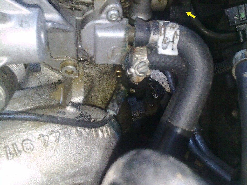

por Alcir Andreoni » 28 Mai 2014, 16:34
DarkStein escreveu:
Acho que nesta foto está melhor:
DarkStein
por DarkStein » 28 Mai 2014, 16:43
Sim Alcir, entendi... mas que sensor é este? Temperatura?
por Alcir Andreoni » 28 Mai 2014, 16:48
DarkStein escreveu:Sim Alcir, entendi... mas que sensor é este? Temperatura?
E se oxida esta parte? tem que trocar a TBI toda?
Acho que só o sensor...
Como eu nunca mexi nesse tipo de TBI é melhor deixar para os caras que entendem do riscado!
por Alcir Andreoni » 28 Mai 2014, 16:57
Após uma breve pesquisa na net, encontrei a resposta dada pelo Arquiteto.
Trata-se de uma válvula de pré-aquecimento da TBI.
Veja esse link:
http://www.clubedovectra.com.br/forum/v ... =39&t=1070
